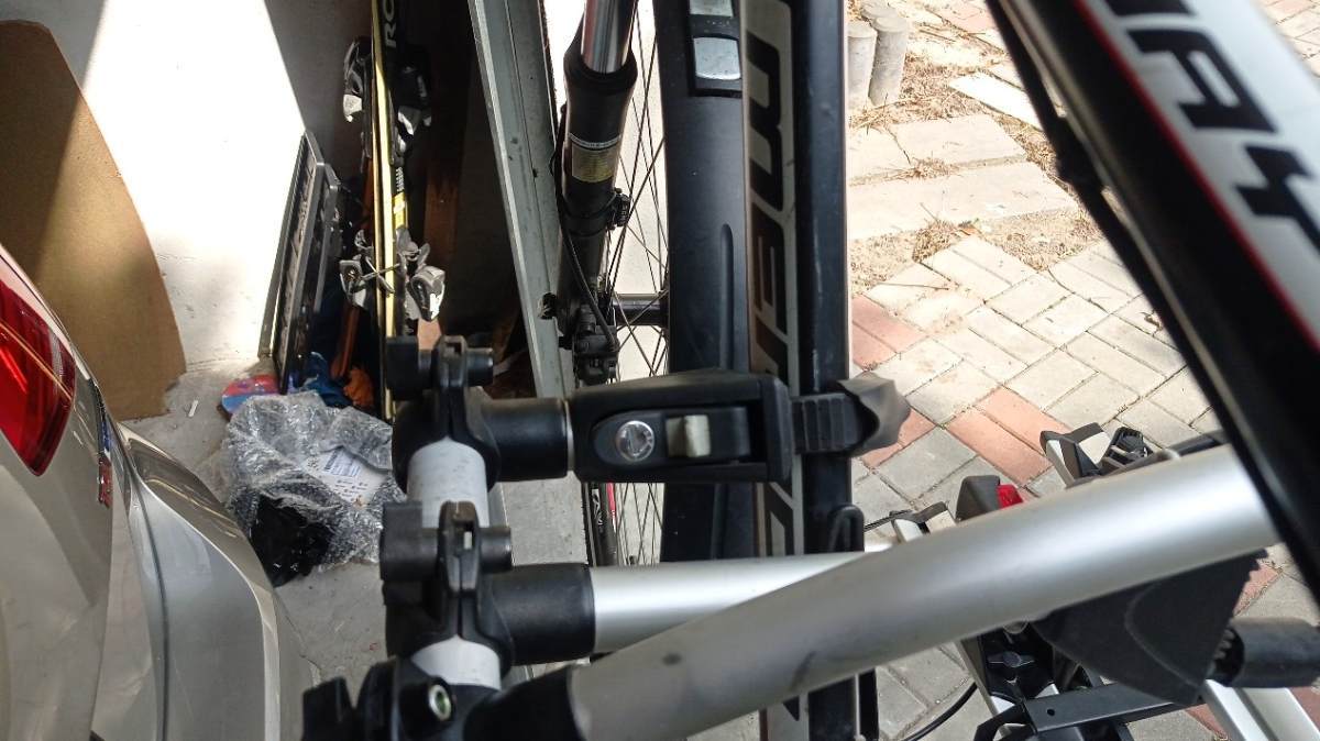

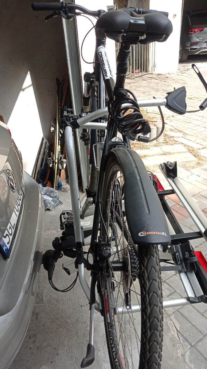

dyzio87 Napisano 4 Maja 2022 Napisano 4 Maja 2022 Witam. Posiadam bagażnik rowerowy na hak jak w temacie. Niestety mam z nim problem i nie potrafię sobie poradzić. Mam wrażenie że ta cała rura gdzie są zamocowane pałąki do chwytania rowerów za ramę jest zbyt blisko rowerów i dlatego mocując rowery są one ustawione pod kątem odchylone do tylu. Oglądałem bagażnik wielokrotnie i nie potrafię znaleźć przyczyny. Bagażnik kupiłem uzywany i niestety nie potrafię nic się dowiedzieć od sprzedającego. Czy spotkał się może ktoś z takim problemem lub jest w stanie mi doradzić co zrobić. Będę bardzo wdzięczny
schwinn0 Napisano 4 Maja 2022 Napisano 4 Maja 2022 Przekręć rower o 180 stopni i chwytaj za górną rurę (ewentualnie za podsiodłową).
dyzio87 Napisano 5 Maja 2022 Autor Napisano 5 Maja 2022 Niestety nie jest to takie proste. Jak złapie za górna rurę i ustawie rower pionowo, to jest on tak blisko tej rury z palakami że praktycznie ociera i uszkadza ramę roweru
marcesco Napisano 5 Maja 2022 Napisano 5 Maja 2022 Mam ten sam bagażnik i co tu dużo pisać, przy pierwszym użyciu każdy bagażnik trzeba dopasować do Twoich rowerów, trzeba się trochę pobawić ale potem masz już bagażnik gotowy do szbkiego montażu przed każdą podróżą. Generalnie musisz tak dobrać miejsce chwytu oraz samą lokalizacją łap aby wszystko grało, rowery powinny trzymać pion i nie dotykać się wzajemnie, aby uniknąć przetarć. Łapy są w pełni przesuwne, zdemontuj je całkiem, zamień miejscami - jednym słowem dopasuj 👌

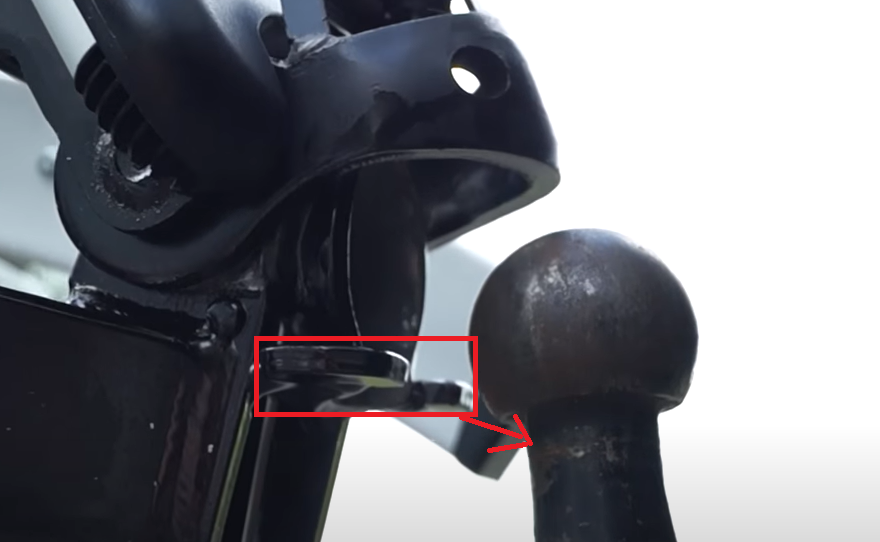

dyzio87 Napisano 5 Maja 2022 Autor Napisano 5 Maja 2022 Ja próbowałem go ustawić wyżej ale on ma i tak swoją pozycję na kuli i nawet jak go ustawie wyżej to na skutek nacisku rowerów i nierówności jezdni, opuści sie podczas jazdy do momentu kiedy zaprze sie ramą o "szyje" kuli haka. Zastanawiam sie czy tutaj nie tkwi problem. @marcesco Ogromna prośba o sprawdzenie jak to wyglada u Ciebie
