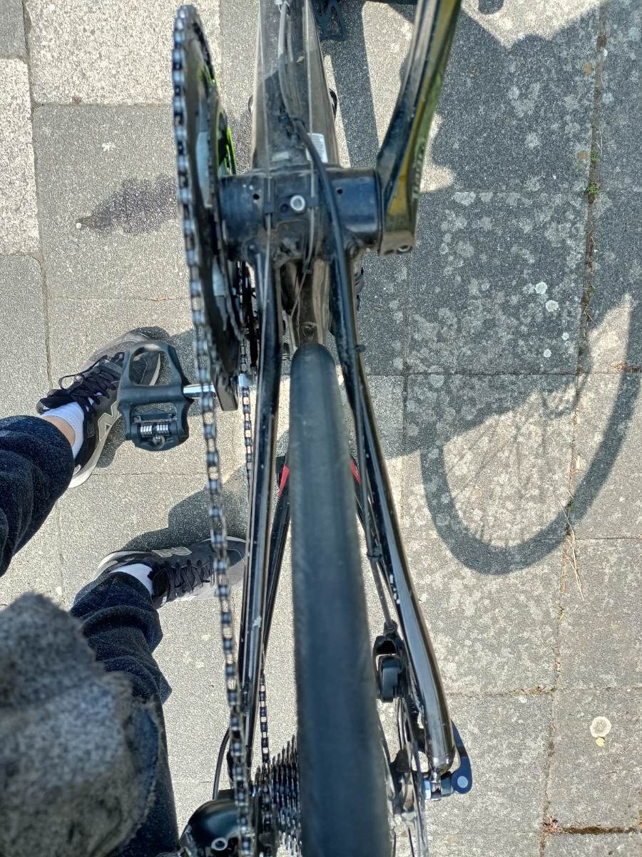

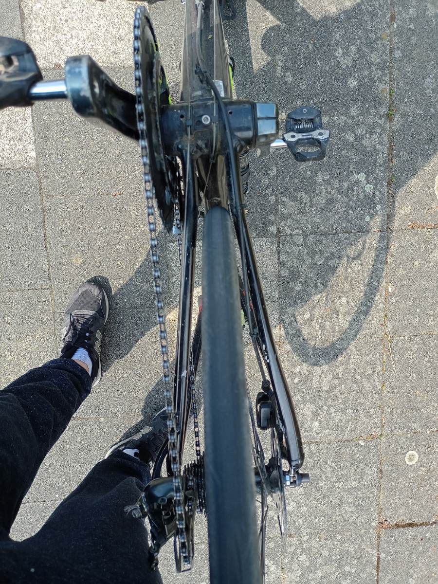

Karol1994czx Napisano 1 Maja 2022 Napisano 1 Maja 2022 Witam, mam problem z symetrycznym ustawieniem koła w tylnych widełkach. Ustawić mogę symetrycznie, ale gdy wsiądę na rower, to pod ciężarem koło przesuwa się w lewą stronę. Co może być problemem? Krzywe widełki ramy? Wstawiam zdjęcia.
c1ach Napisano 1 Maja 2022 Napisano 1 Maja 2022 Jakim sposobem ustawiasz koło symetrycznie? Osie siedzą na 100% głęboko w haku? Czy Ty próbujesz oszukać ramę że to koło jest proste, czy to ta rama jest powypadkowa i krzywa. Zresztą wypadek niepotrzebny, mógł być incydent w trakcie transportu ramy/roweru. Ty najlepiej wiesz co ostatnio robiłeś z rowerem Jest możliwe zapleść koło by wyglądało w widełkach tak jak na zdjęciu, nie wiemy niestety czy to nowe koło czy już istniejące przedtem. Raczej niemożliwe by stare koło tak straciło symetrię samo z siebie, musiałaby być centra.
Mihau_ Napisano 2 Maja 2022 Napisano 2 Maja 2022 Koło nie może się przesuwać, kiedy masz haki pod qr. Oś wpada w jedyne możliwe miejsce
