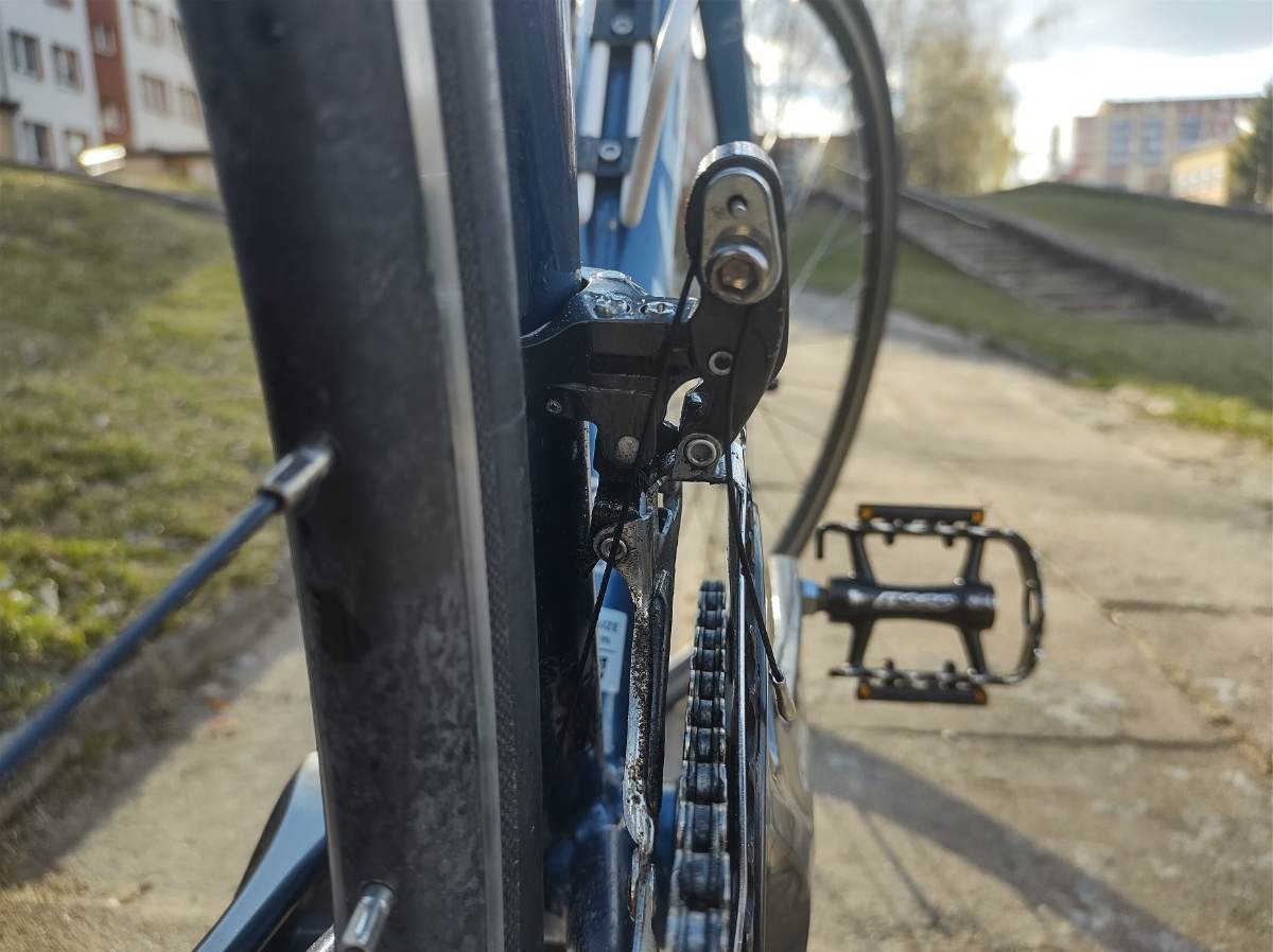

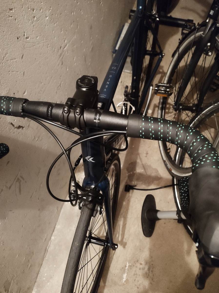

Hej doświadczona ekipo. Wymieniłem sobie pancerze i linki w Kross Vento 2 na clarisie. Po tym zabiegu klamki manetka przód przy wrzucaniu na największy blat i trymowaniu stawia znaczny opór, jest naprawdę solidny i czuję że mogę tak uszkodzić manetkę. Nie wiem co może być przyczyną. Linka Clarks teflon pancerz saccon teflon wpuściłem kilka kropli oliwki teflonowej w pancerz, ślizg wyczyściłem załamań nie ma dziwnych a klamka chodzi tak że trzeba cisnąć solidnie. Może jakieś porady co zrobiłem źle. Foty jak to wygląda.
Przy przerzutce masz regulację zakresów, śruby L i H które widzisz spoglądając od góry. Jeśli za mocno napiąłeś linkę podczas przykręcania to otrzymałeś efekt jaki masz. Odpal jakiś tutorial na YT jak wyregulować przednią przerzutkę, powtórz i będzie śmiało👍
