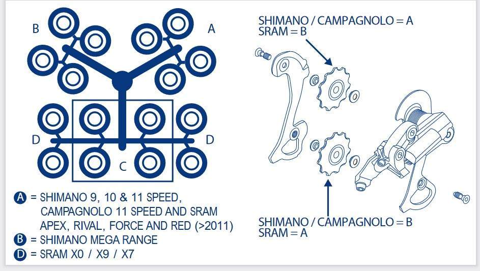

wymiennik Napisano 16 Kwietnia 2022 Napisano 16 Kwietnia 2022 Cześć Chcę się upewnić co do montażu kółeczek BDP-12 do przerzutki. Czy dobrze rozumiem instrukcję. Na jednym kółeczkach są strzałki i literki "A" oraz "B", w pudełku jest 16 plastikowych podkładek/wkładek, a instrukcja ze strony producenta wygląda tak. I teraz chciałbym się upewnić, że dobrze rozumiem te literki. W przypadku przerzutki shimano, górne kółeczko ma być oznaczone literką "A", dolne literką "B", natomiast te plastikowe podkładki mam zastosować w obu kółeczkach te oznaczone literką "A"? Natomiast strzałeczki na kółeczkach mają być zgodne z kierunkiem ruchu kółeczek przy pedałowaniu do przodu? Dzięki za pomoc
Gość Napisano 16 Kwietnia 2022 Napisano 16 Kwietnia 2022 Zgadywanka z tymi plastikami. Włóż A/B i zmierz szerokość zestawu. Powinna być taka sama dla obydwu. Strzałki pokazują kierunek ruchu kółek gdy pedałujesz.
wymiennik Napisano 16 Kwietnia 2022 Autor Napisano 16 Kwietnia 2022 Te plastiki A i B różnią się między sobą grubością kołnierza. Czyli po zmontowaniu będą różne szerokości zestawu.
Mod Team safian Napisano 16 Kwietnia 2022 Mod Team Napisano 16 Kwietnia 2022 Tak, dobrze rozumiesz, kółeczka A/B, podkładki A, strzałka oznacza kierunek podczas jazdy.
