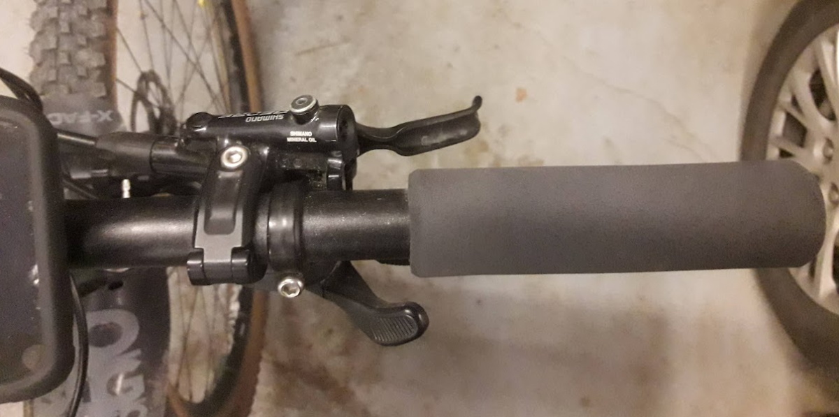

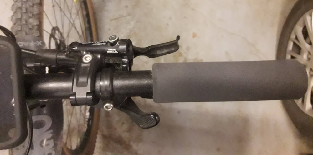

tomasz777 Napisano 16 Kwietnia 2022 Udostępnij Napisano 16 Kwietnia 2022 Mam pytanie do szanownych kolegów,a mianowicie mam zamiar zakupić któryś z wyzej wymienionych zestawów hamulców.Mój rower to Merida Big Nine LImited,obecne hamulce to Tektro.Chcę sie upewnić czy nie bedzie problemu z manetką Shimano Deore M5100.która jest na obejmie.Czy to wszystko ładnie wejdzie?Czy manetka w tym przypadku tez jest do wymiany?Jeszcze jedno pytanko,czy przewód tylnego hamulca moze zostac Tektro,czy tez trzeba go wymienic na ten z zestawu bo linke trzeba niestety przewlec wewnatrz ramy,no ale mysle ze nie przysporzy mi to chyba problemu. Cytuj Odnośnik do komentarza Udostępnij na innych stronach More sharing options...
KSikorski Napisano 16 Kwietnia 2022 Udostępnij Napisano 16 Kwietnia 2022 Manetka będzie pasowała. Przewód wymień. Cytuj Odnośnik do komentarza Udostępnij na innych stronach More sharing options...
tomasz777 Napisano 16 Kwietnia 2022 Autor Udostępnij Napisano 16 Kwietnia 2022 Czyli mam rozumieć że obejma z manetką wejdzie pomiędzy chwyt a klamkę.Widzę że to klamki na jeden palec i raczej trzeba je sporo odsunąć od chwytu. tak żeby miały podparcie na kierownicy.Wiem ze można manetke podpiąć gdzies od spodu klamki.Czy to musi byc przystosowana manetka ,czy może moge swoją podpiąć pozbywając się obejmy? Cytuj Odnośnik do komentarza Udostępnij na innych stronach More sharing options...
KSikorski Napisano 16 Kwietnia 2022 Udostępnij Napisano 16 Kwietnia 2022 (edytowane) Manetkę montuje się między zaciskiem dźwigni obejmującym kierownicę a podpórką wspierającą się punktowo na kierownicy. Tak to wygląda na przykład (Manetka SL-M6100, dźwignia BL-M6100). Edytowane 16 Kwietnia 2022 przez KSikorski Cytuj Odnośnik do komentarza Udostępnij na innych stronach More sharing options...
