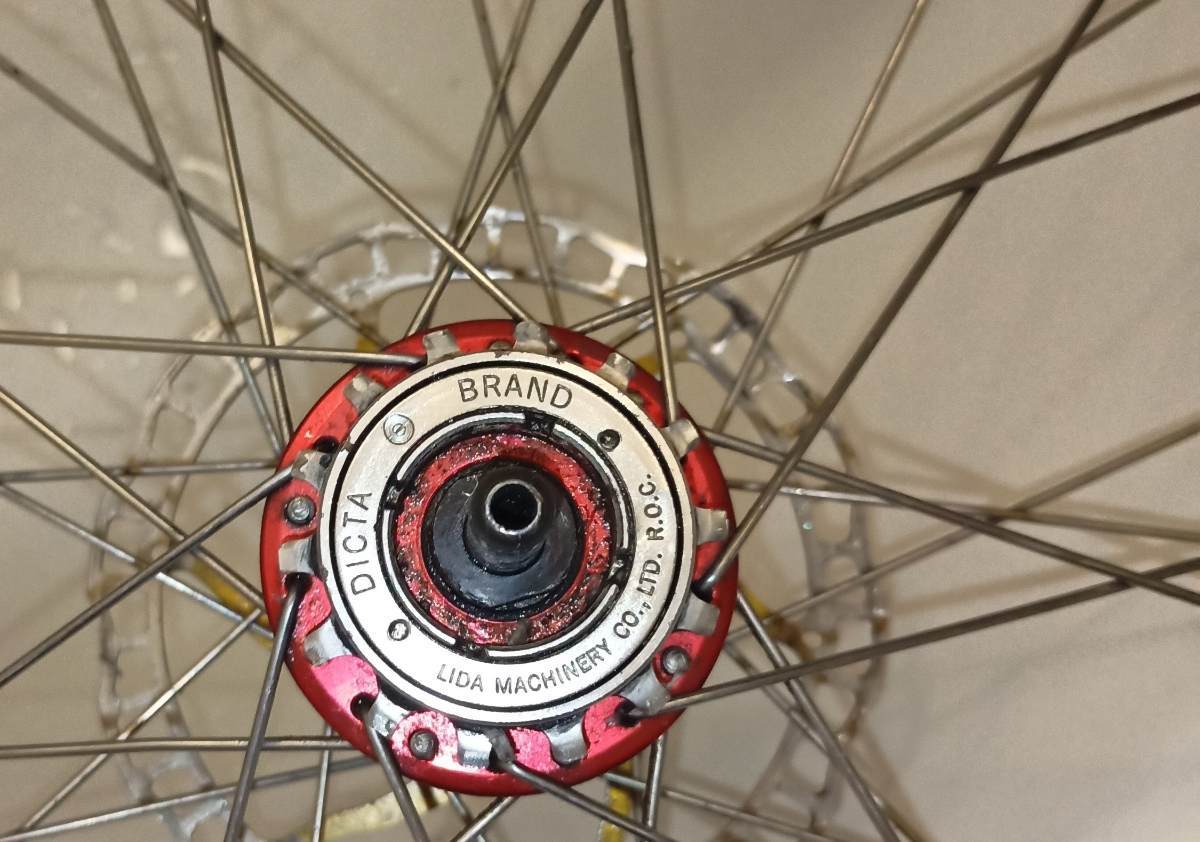

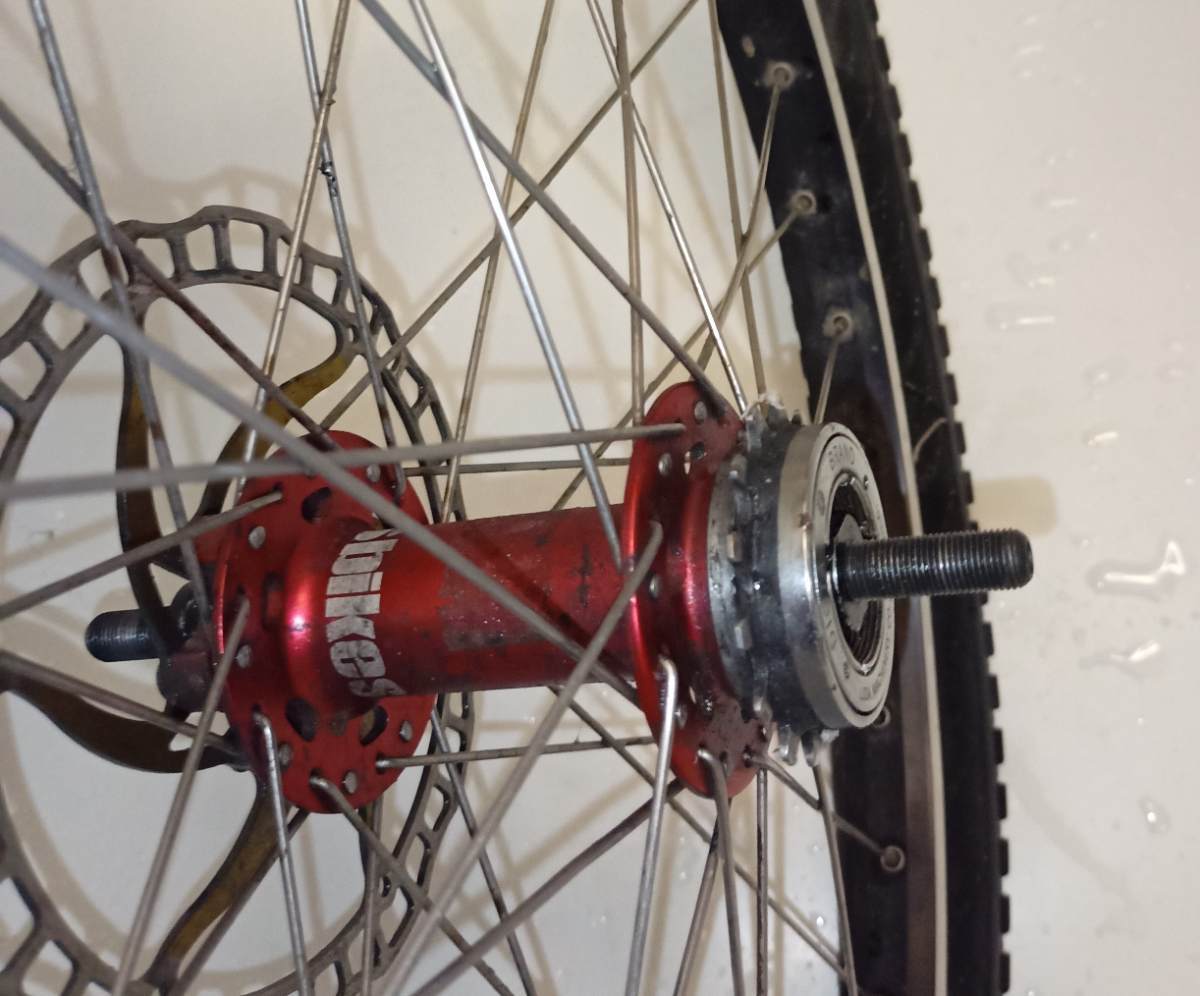

bikerson Napisano 28 Marca 2022 Napisano 28 Marca 2022 Witam szanownie mam pytanko do osoby mającej pojęcie o serwisie roweru, gdyż jestem amatorem chciałem samemu spróbować sił i naprawić napęd w rowerze typu dirt 24 cale chodzi o wolnobieg DICTA załączony na zdjęciu jest on zniszczony ma luzy zgrzyta chciałbym go wymienić, jak widać jest na 4 wypustki w żadnym sklepie nie mogłem znaleźć odpowiedniego klucza, czy ktoś może ma pomysł, gdzie kupić taki klucz, ewentualnie prosiłbym o link albo pomysł, jak to zdjąć chciałbym też dowiedzieć się, jaki wolnobieg kupić zamiast tego widziałem wiele wolnobiegów DICTA, lecz ten wydaje się być grubszy od tych, które widziałem nie mam pojęcia, czym one się różnią ani który podejdzie pod moją piastę, jaka jest różnica między 14t a np. 16t i który jest, ewentualnie lepszy z góry wielkie dzięki za pomoc.
Imar Napisano 28 Marca 2022 Napisano 28 Marca 2022 Możesz sobie wyciąć jakiś płaskownik na szerokość i grubość wcięć wolnobiegu. Demontujesz oś koła, płaskownik do imadła i odkręcasz.
Kadirax Napisano 17 Kwietnia 2022 Napisano 17 Kwietnia 2022 Coś takiego Kup https://allegro.pl/oferta/klucz-super-b-do-wolnobiegu-bmx-4-zeby-tb-1050-10653256588
