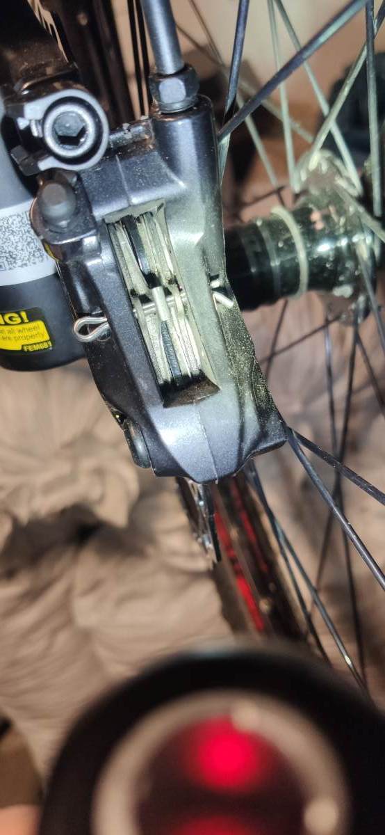

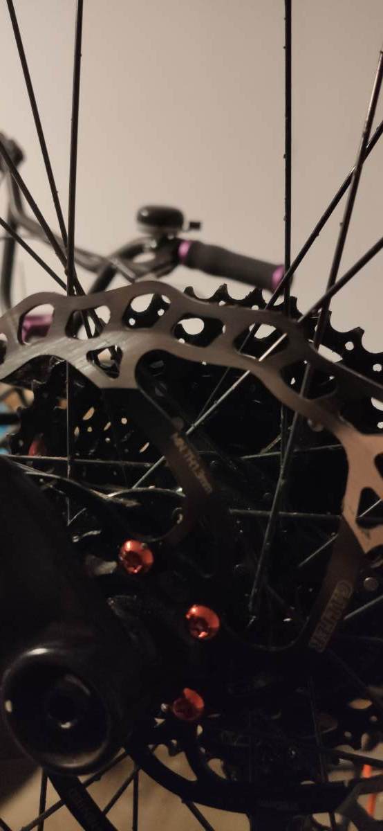

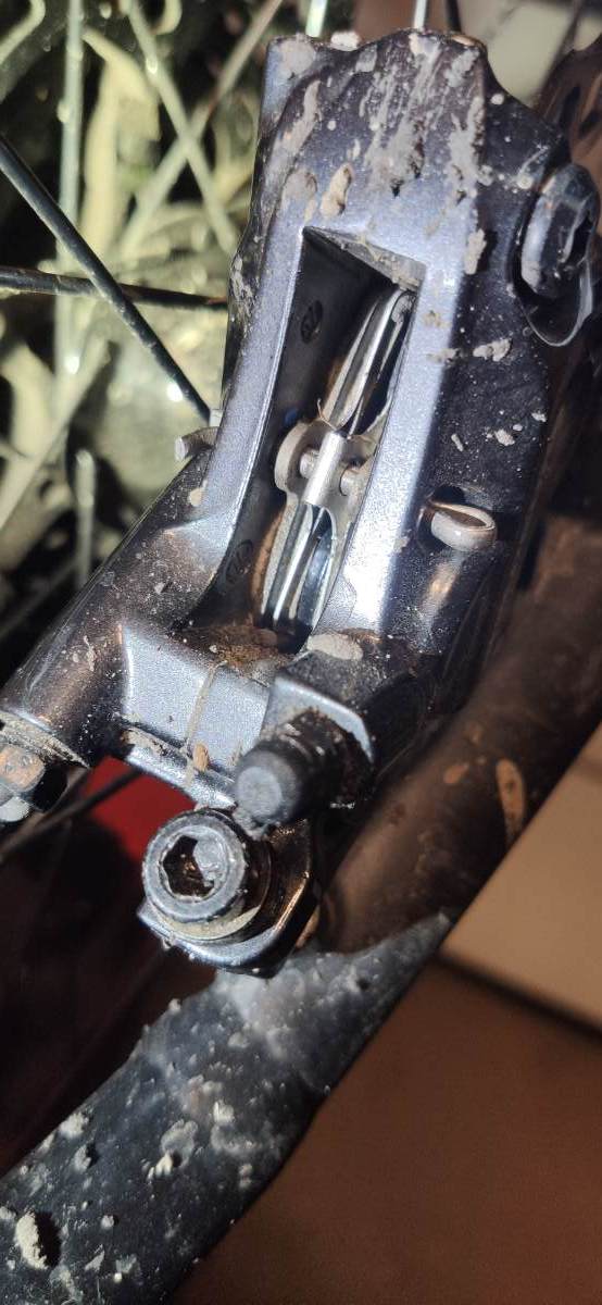

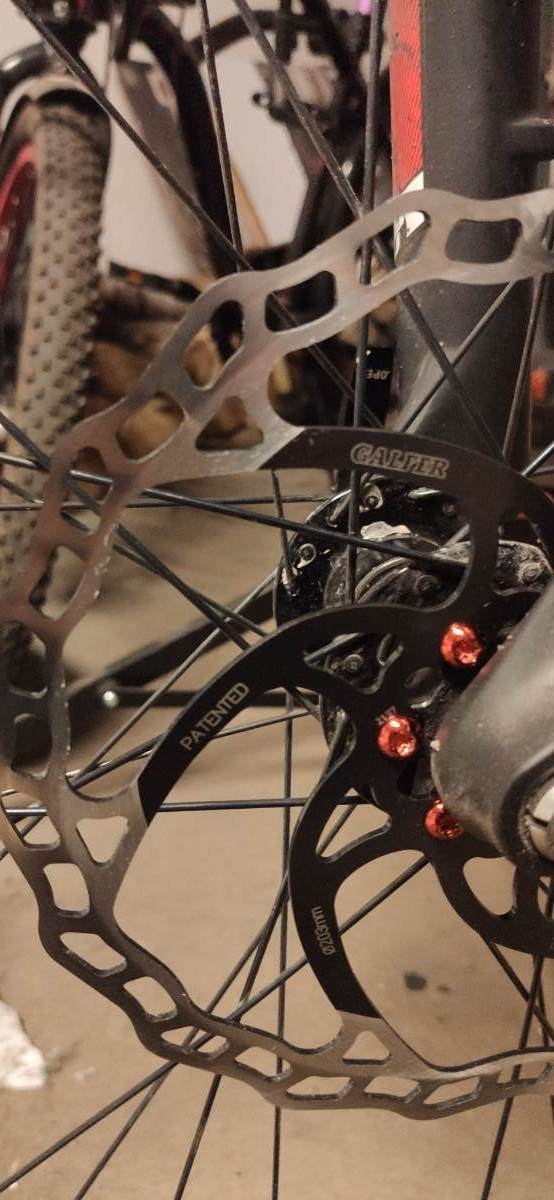

Szym3kSzym3k Napisano 18 Lutego 2022 Napisano 18 Lutego 2022 Witajcie, Wymieniłem tarcze hamulcowe na Galfery, ale niestety mam z nimi problem. Z przodu założyłem 203 mm (widelec był przystosowany do 180 mm) i użyłem adaptera https://www.bikeinn.com/rowery/shimano-adapter-dysku-do-montażu-przedniego-tylnego-na-słupku/137552169/p . Na tył założyłem tarczę 180 mm czyli taki sam rozmiar jaki był. Tył jest przewidziany na tarcze 160 mm i od nowości był tam adapter 160 -> 180 mm. Problem polega na tym, że klocki, przy hamowaniu nie trą o całą powierzchnię roboczą tarcz, tzn. zacisk za płytko wchodzi na tarczę - widać to na zdjęciach. Byłem dziś w przypadkowym sklepie i powiedziano mi, że jest to związane z wysokością okładzin - podobno okładziny do hamulców 4-tłoczkowych są niższe niż do 2-tłoczkowych i albo mogę tak zostawić, albo zeszlifować trochę adaptery. Hamulce to BR-M6120. Macie pomysł jak rozwiązać ten problem? W sklepie dobrze mi poradzono?

Szym3kSzym3k Napisano 21 Lutego 2022 Autor Napisano 21 Lutego 2022 @skom25 @cervandesSytuacja trochę jest skomplikowana przez "falistą" budowę krawędzi tarczy. Gdy tarcza jest ustawiona tak, że wgłębienie w jej krawędzi jest przy okładzinach to wtedy klocek wystaje ponad tarczę. Natomiast jeżeli tarcza ustawiona jest tak że wybrzuszenie jej krawędzi jest przy klocki, to wtedy delikatnie tarcza wystaje ponad klocek. W każdym razie nie ma możliwości żeby w klocki wyżłobił się "ząbek". @cervandeswydaje mi się, że na tych filmikach ma mi wszystko ślady na tarczy po okładzinach są szersze niż u mnie. Wydaje mi się że rzeczywiście sytuacja może być spowodowana samymi wymiarami elementu ciernego klocka. Zostawić tak czy coś próbować z tym robić? Tylko co? Nie wiem czy na zdjęciach coś widać.
Gość Napisano 21 Lutego 2022 Napisano 21 Lutego 2022 Jest dobrze. Po prostu masz wąskie klocki, na tarczy kompatybilnej z szerokimi. Nie jest to problem. Odwrotna kombinacja jest problematyczna.
