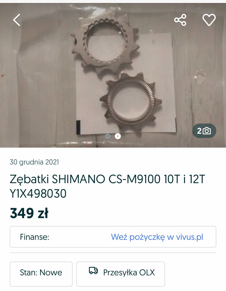

mapajo Napisano 13 Grudnia 2021 Napisano 13 Grudnia 2021 Dzień dobry. Mam do Państwa pytanie dot. użytkowanych przeze mnie kaset 12s shimano (serie 7100-9100). Kasety te mają wymienne 5 najmniejszych "koronek", nie potrafię od długiego czasu znaleźć nigdzie najmniejszej, 10 zębowej (grawer 10B). Czy to oznaczenie, po którym powinienem szukać tej części? Czy na rynku są oferowane jakieś zamienniki tych koronek?
Dokumosa Napisano 13 Grudnia 2021 Napisano 13 Grudnia 2021 Są sprzedawane w komplecie z 12T. P/N producenta to: Y1X498020. Chwilowo wyszły. Generalnie jest od kilku m-cy posucha jeśli chodzi o kasety shimano.
ArtGD Napisano 14 Grudnia 2021 Napisano 14 Grudnia 2021 Jakiś czas temu było trochę tych zębatek na Aliexpress, ale teraz też marnie. Znalazłem jedenego Chińczyka, który niby jeszcze je ma na stanie. https://www.aliexpress.com/item/1005003359548453.html?spm=a2g0o.productlist.0.0.5e6b770am2buIa&algo_pvid=5f8fb61c-dd0f-4fd0-81f4-f93b404a8340&algo_exp_id=5f8fb61c-dd0f-4fd0-81f4-f93b404a8340-7&pdp_ext_f={"sku_id"%3A"12000025391646539"}
Dokumosa Napisano 14 Grudnia 2021 Napisano 14 Grudnia 2021 Za takie pieniądze to może sobie to wsadzić w chińskie trampki. Zestaw 10+12T 2 m-ce temu nabyłem w PL sklepie za 75zł. Poza tym u sprzedawcy z takimi ocenami kupują chyba tylko desperaci i szaleńcy.
ArtGD Napisano 14 Grudnia 2021 Napisano 14 Grudnia 2021 Jakbym miał do wyboru zakup nowej kasety XTR'a za 1500 PLN'ów albo te zębatki, to brałbym zębatki, mimo że drogie. W przypadku tańszych kaset, pewnie wolałbym nową kasetę. Sprzedawca ma 95% Positive feedback.
