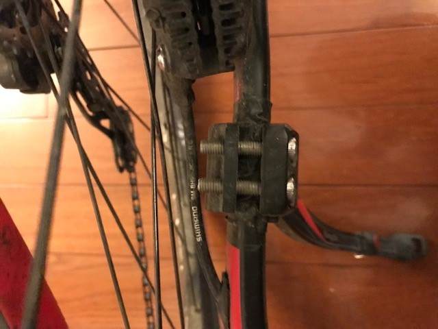

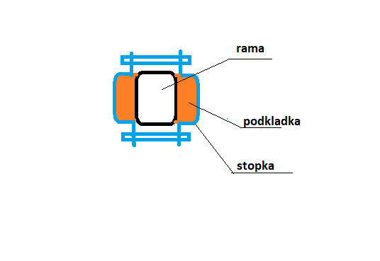

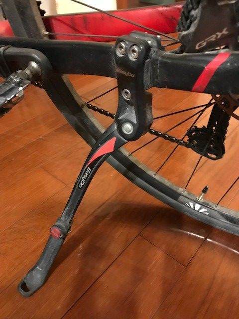

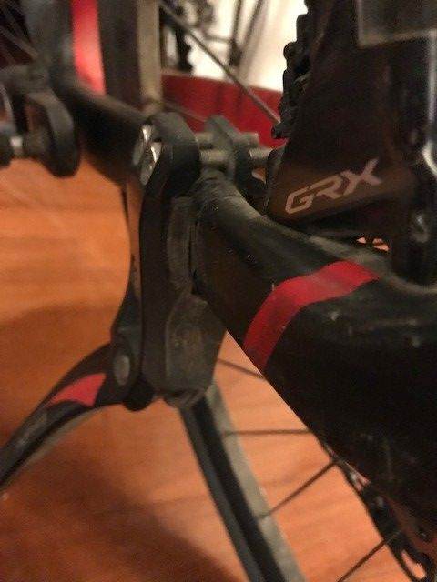

JWO Napisano 1 Grudnia 2021 Napisano 1 Grudnia 2021 4 godziny temu, TKR napisał: A tu niespodzianka, uchwyt w żaden sposób nie chce w pełni objąć żadnego fragmentu dolnej rury trójkąta, Ja wydrukowałem na drukarce 3D, podkładki. U mnie dolna rura była za wysoka. Wygląda to, mniej więcej, jak poniżej: Używam to już drugi rok i działa. Rower zawsze stoi oparty na stopce, nawet w domu. Ja mam ramę karbonową, więc powierzchnia przylegania do ramy musiała być równomierna. a rama nie jest całkowicie prosta, tylko z zaokrągleniami. Gdzieś po trzech czy czterech razach udało mi się wydrukować pasujące. Na kabel możesz zrobić przelot. U mnie zmieściło się pomiędzy wylotem przewodu, a tarczą. Jak nie zapomnę to zrobię zdjęcie wieczorem.

JWO Napisano 5 Grudnia 2021 Napisano 5 Grudnia 2021 W dniu 4.12.2021 o 02:22, TKR napisał: Jeżeli możesz, to wstaw proszę zdjęcie, jestem ciekaw jak to wygląda Problem wprawdzie rozwiązany, ale może komuś się przyda
