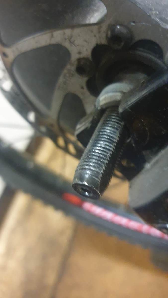

Cześć. Posiadam przerobionego e-bike i dziś planowałem mała modernizację i przejść na system bezdętkowy. Ale mam niespodziewany problem z tylnym kołem. Gwinty na nakrętki się tak mi spiekly, że nie mogę wyjąć koła. Nie chcę uszkodzisz lub porysować za bardzo część ramy, dlatego może znacie jakiś sposób, jak wyjąć to koło z ramy, tak żeby ewentualnie narobić mało szkód?16361338851764448954856650272221.thumb.jpg.397f5b3089b43e83cba2c4b96c83ee92.jpg
Ale że co Ci się zapiekło? Ośka z ramą? To niemożliwe.
Rama do góry, walnij w koło od góry.

Ze zdjęcia wnioskuję, że nie założyłeś blokady ośki i moment reakcyjny silnika zaklinował ośkę w widełkach.
Aaa, i te silniki są często szersze niż 135mm.

Kombinerkami albo płaskim kluczem przekręć ośkę, tak żeby wcięcia na ośce były równoległe do "ścianek" haka. Tylko ostrożnie żeby nie uszkodzić gwintu.
