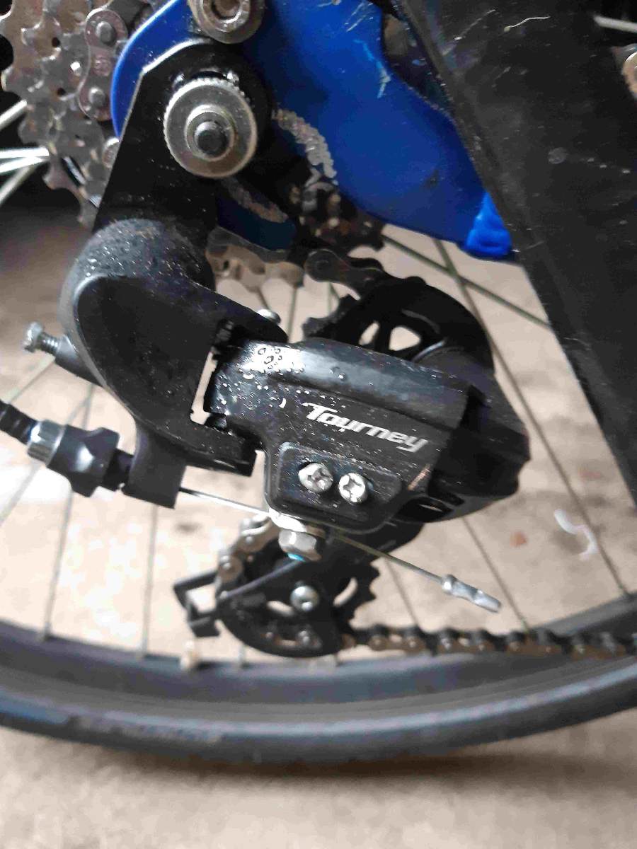

michalgpk Napisano 18 Października 2021 Napisano 18 Października 2021 Witam. Posiadam rower Kreidler Natural. Pierwotnie tylna przerzutka ,jedyna w tym rowerze, znajdowała się w piaście koła. Jednak później w serwisie wymienili mi przerzutkę w piaście na mocowaną do ramy zewnętrzną - Shimano Tourney (na zdjęciach). Z przodu nie ma przerzutki a korba ma tylko jeden tryb. Otóż dziś zakleszczył mi się łańcuch miedzy trybem a osłoną korby. Gdy już udało mi się wyjąć i założyć łańcuch z powrotem na tryb z przodu ,okazało się że przerzucenie łańcucha na najmniejszy tryb z tyłu powoduje spadanie tegoż z trybu z przodu. Wcześniej tego problemu nie miałem. Co powinienem zrobić aby łańcuch przestał spadać z przedniego trybu (przy braku przedniej przerzutki) ?
seraph Napisano 18 Października 2021 Napisano 18 Października 2021 Czyli łańcuch spada na zewnątrz? To wygląda na skopaną linię łańcucha - za krótka oś suportu. Można próbować złagodzić objawy skróceniem łańcucha co pozwoli przerzutce mocniej go napinać. Przy Twoim obecnym napędzie prawidłowa linia łańcucha powinna być taka, żeby łańcuch na środkowej zębatce z tyłu był równolegle do osi roweru. Ustaw tak i zrób zdjęcie z góry to może coś więcej poradzimy. Zresztą skoro serwis skopał napęd to reklamuj usługę.
CyclicBike Napisano 19 Października 2021 Napisano 19 Października 2021 Reklamuj usługę, tak jak wyżej. Zastanawiam się również, cóż to się stało z przekładnią planetarną, że aż trzeba było wymieniać całe koło, z napędem, że naprawa planetarki, była droższa, od wymiany tego wszystkiego....z reguły serwisom się po prostu nie chcę patrzeć, a jednak planetarka będzie lepsza, od tourneya i nie do końca poprawnego przedniego mechanizmu. Trzeba się liczyć z tym, że może łańcuch spadać. Napięcie łańcucha poprzez skrócenie to też przydatna sprawa w takich sytuacjach. Po za tym, montaż przerzutki na oś piasty, a nie na hak, ma prawo działać w należyty sposób, jeśli oś piasty jest na 10mm, nie na szybkozamykacz, jak Ty masz. Przerzutka nie jest prawidłowo zamontowana do koła i ramy.
remover Napisano 19 Października 2021 Napisano 19 Października 2021 A chociażby zębatka z przodu jest NW? Bo napęd 1x, przerzutka Tourney (sprzężyna słaba), prowadnicy tez pewnie nie ma. W takim ukladzie to nic dziwnego że spada. Już nie mówiąc o dziwnie zamontowanej przerzutce, o czym było wyżej.
seraph Napisano 19 Października 2021 Napisano 19 Października 2021 Korba pewnie została jednorzędowa z długimi zębami, więc jeśli wszystko byłoby po bożemu to nie powinno spadać nawet bez zębatki NW lub napinacza.
