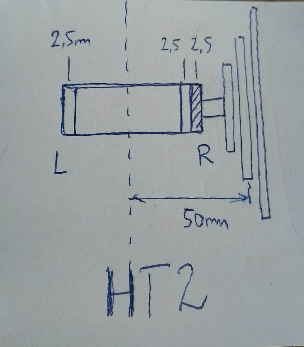

martinn24 Napisano 25 Sierpnia 2021 Napisano 25 Sierpnia 2021 Czy aby uzyskać linię łańcucha 47,5mm w HT2 należy jedną podkładkę przełożyć na lewą stronę aby finalnie po lewej były dwie a po stronie napędu jedna? Przy ustawieniu 50mm czyli dwie po stronie napędu i jedna po lewej ociera mi łańcuch na największej tarczy z przodu i nie za bardzo daje się to wyregulować czy taka modyfikacja może poprawić sytuację? Rower posiada stalową ramę i ponoć taka modyfikacja może pomóc przy ocieraniu przedniej przerzutki.
Dokumosa Napisano 25 Sierpnia 2021 Napisano 25 Sierpnia 2021 Jeśli przerzutka jest kompatybilna z korbą, łańcuchem oraz ramą (STA) to przy standardowej dla danej korby linii łańcucha ocieranie powinno być kwestią ustawienia przerzutki. Generalnie można te podkładki przekładać pamiętając jednak, że tym sposobem przesuwamy całą korbę (asymetria, w skrajnych przypadkach korba może kolidować z rurką łańcuchową (to często dot. tanich fitnessów, gdzie do ramy krosowej wsadzono komponenty szosowe)).
martinn24 Napisano 25 Sierpnia 2021 Autor Napisano 25 Sierpnia 2021 To jest rower MTB Giant z lat 90. Ale wygląda na to ,że spełnia wszystkie standardy wymiarów. Przerzutka przednia założony nowy tourney na rurę 28,6 mam. Dolny ciąg. Korba fc-t4060.
ArtGD Napisano 25 Sierpnia 2021 Napisano 25 Sierpnia 2021 Przy 3-ech zębatkach w korbie (a szczególnie jak przerzutka to Toruney), dość często zdarza się, że gdy łańcuch jest w skrajnym położeniu, to lekko szura o wózek przerzutki. Ja bym zluzował trochę linkę przerzutki, tak żeby łańcuch nie ocierał. Koszt byłby taki, że przy wrzucaniu na korbie z "1" na "2" trzeba by trochę dalej pchnąć dźwignię przerzutki
martinn24 Napisano 25 Sierpnia 2021 Autor Napisano 25 Sierpnia 2021 Oryginalnie była założona FD-TY30 28,6. Przerzutka japońska sprzed 25 lat Optycznie wydaje się szersza od tourneya. Na kierownicy jest założona manetka obrotowa SRAM.
