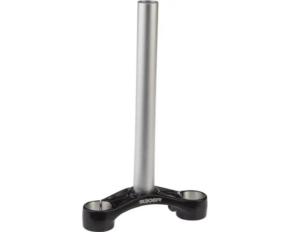

Cruiser Napisano 20 Sierpnia 2021 Autor Napisano 20 Sierpnia 2021 Kurcze problem będzie ze sterówka znajomy ma fajnego boxxera ale 16,5 sterówka za krótka a ten wyskoczył niedawno : https://www.olx.pl/d/oferta/rock-shox-boxxer-CID767-IDL3Lmd.html?isPreviewActive=0&sliderIndex=1 fotki będę miał dokładne wieczorem, Pani bardzo sympatyczna i aż się zdziwiłem że ma sporą wiedzę i ten ma idealną sterówkę akurat by pasowała bo zmieniać nie wiem czy się da, gdzieś na trafiłem na posta ktoś pisał że właśnie @ACTIVIA wymienia sterówki ale nie wiem czy konkurencji będzie chciał 🙂
Galvatron Napisano 20 Sierpnia 2021 Napisano 20 Sierpnia 2021 Akurat w Boxxerze można bardzo łatwo samemu wymienić sterówkę - wystarczy odkręcić dolną koronę: Inna sprawa to dostępność tego konkretnego elementu. @ACTIVIA Wyciska stare i wciska nowe sterówki do widelców jednopółkowych, gdzie inaczej trzebaby wymienić całe górne golenie, co jest znacznie droższe.
