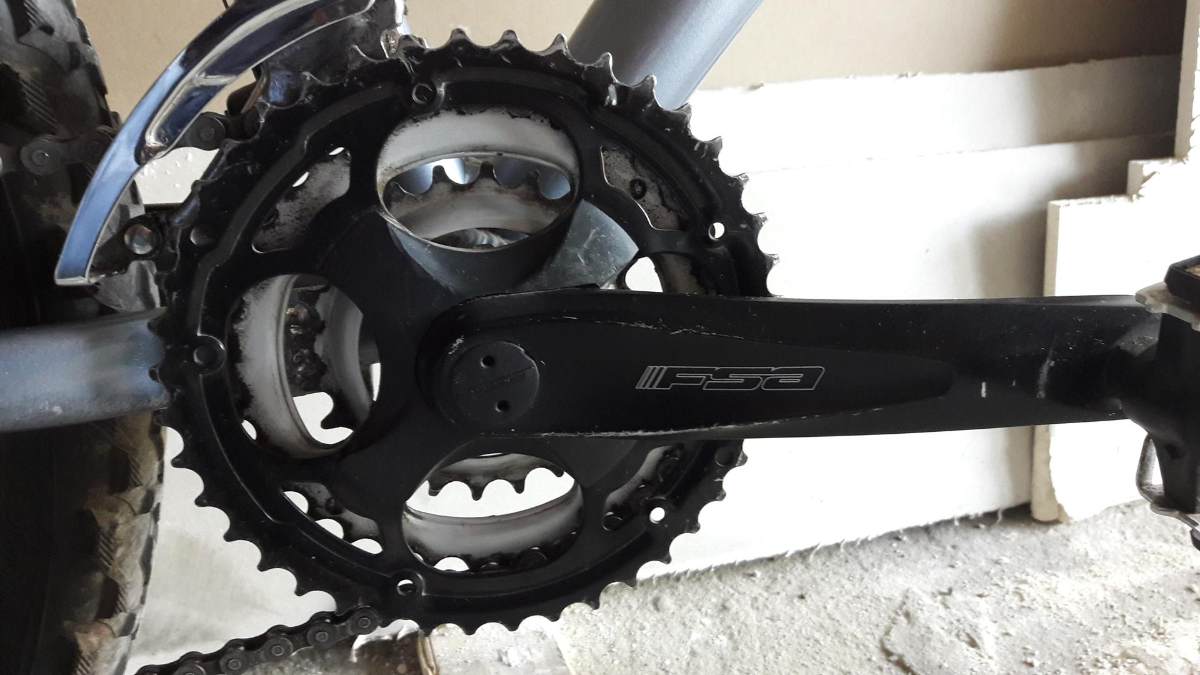

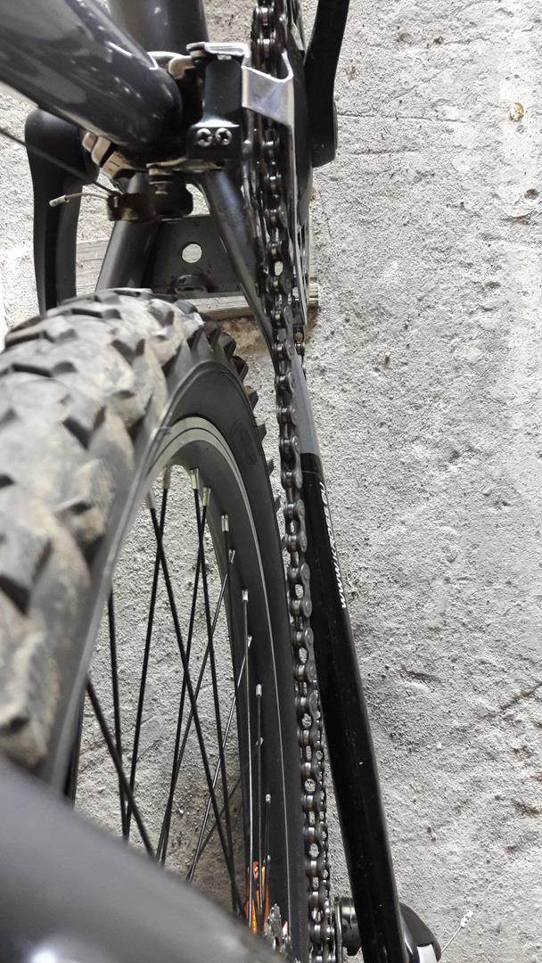

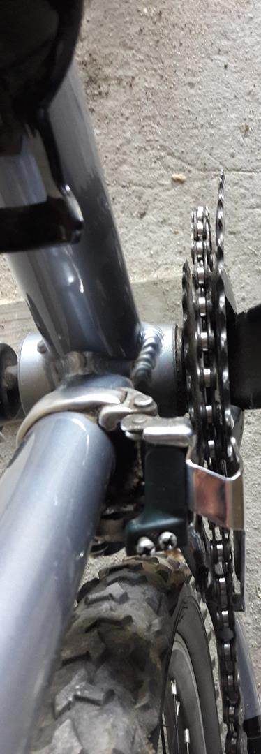

Cobretti Napisano 8 Sierpnia 2021 Napisano 8 Sierpnia 2021 Dzień dobry, ostatnio po dosyć ostrej jeździe skrzywiła mi się tarcza mechanizmu korbowego. Rower to Kross Hexagon V6 z 2008 roku. Chce wymienić skrzywioną tarcze niemniej nie wiem czy da się to zrobić, czy trzeba kupić cały mechanizm. Chce również wymienić łańcuch na nowy. Mam również problem ze zmianą przełożeń - trzeba je wyregulować. Rower nie był intensywnie eksploatowany więc chcę ograniczyć się z naprawą do minimum. Jaki dokładnie model tarczy mam kupić lub jeśli nie da się kupić pojedynczej tarczy to co wtedy? Jaki kupić model łańcucha? Specyfikacja: Kross Hexagon V6 (2008) Rozmiar ramy 21'' Rama Aluminiowa Widelec Sontour XCM 100mm Wspornik kierownicy Zoom Siodło Selle Royal Manetki Shimano ST-EF 35 Przerzutka przednia Shimano ACERA Przerzutka tylna Shimano ACERA Hamulce Tektro IO disc brake Kaseta / Wolnobieg Sontour 8-rzędowa Mechanizm korbowy FSA Obręcze MACH1 EXE http://www.bikestats.pl/rowery/Kross-Hexagon-V6_6626_4434.html P.S. nie jestem specjalistą od rowerów
Cobretti Napisano 24 Sierpnia 2021 Autor Napisano 24 Sierpnia 2021 Mechanizm korbowy jaki mam obecnie to FSA trzy rzędowy na kwadrat - chce pozostać przy trzech rzędach. Myślę nad tym zestawem (który lepszy waszym zdaniem): 1. Korba: Shimano FC-TY301 170 mm 42x34x24 lub SHIMANO Acera FC-M361 2. Kaseta: Shimano CS-HG41 8 rzędów lub SRAM PG830 8 rzędów 11-32T 3. Łańcuch: Shimano HG40 SHIMANO 6 7 8 RZĘDÓW 6/ 7/ 8 lub KMC Z 72 4. Suport: Shimano BB-UN300 kwadrat 122,5mm/68 5. Przerzutka tylna: Shimano Acera RD-M360 7-8 Ewentualnie czekam na propozycje innego zestawu, od fachowców tutaj na forum. Nadmieniam, że dysponuje kwotą 600 zł.
Cobretti Napisano 24 Sierpnia 2021 Autor Napisano 24 Sierpnia 2021 Chcę oby korba była aluminiowa. Pedały rowerowe nie chcę kupować nowe, jeśli to możliwe wolałbym przepiąć je ze starej korby do nowej.
Galad Napisano 25 Sierpnia 2021 Napisano 25 Sierpnia 2021 A nie możesz tego wyprostować? Weź klucz francuski zakręć tam gdzie jest krzywe i wyprostuj, jak nie zda egzaminu kup dopiero nową korbę.
Cobretti Napisano 25 Sierpnia 2021 Autor Napisano 25 Sierpnia 2021 Nie che mi się tego prostować, wole kupić nową korbę — poza tym musiałbym również prostować łańcuch, bo nowy będzie przeskakiwał na zębatce (w dodatku jest już rozciągnięty, zwija się ). Dodatkowo prostowana tarcza w tym miejscu będzie bardziej narażona na deformację. Nie wiadomo również jak się zachowa w kwestii bezpieczeństwa. Zresztą tak sobie pomyślałem, że wymienię również pozostałe elementy — rower jest już stary trzeba napęd lekko odświeżyć. Tak jak napisałem powyżej, nie wiem jaki napęd wybrać i chcę poradę tutaj na forum: co będzie lepsze. Mam znajomego, który by mi to zamontował, pozostaje tylko dobór odpowiedniego osprzętu.
