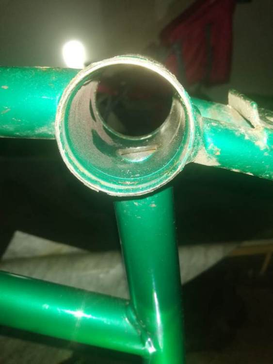

malwer Napisano 27 Czerwca 2021 Napisano 27 Czerwca 2021 Witam posiadam rower bardzo stary marki Romet. Chciał bym kupić jakiś suport do niego wraz z korbą. I mam dylemat. Mufa ma 68mm szerokości/ 40mm średnicę. Ale wydaję mi się że po 2cm od tego małego gwintu będzie już z 38mm ponieważ jest małe zwężenie. Korbę miałem 46 zębów i trochę ciężko było mi się rozpędzić, więc pomyślałem że kupię 38 zębów. I moje pytani brzmi jaki kupić suport i korbę. Na kwadrat najlepiej! Załączam zdjęcie mufy.
malwer Napisano 27 Czerwca 2021 Autor Napisano 27 Czerwca 2021 Teraz spojrzałem i to nie jest gwint po prostu na 2 cm jest szerzej o jakiś 1mm może 2. Nie mam suwmiarki więc nie mogę zmierzyć
Gość Napisano 27 Czerwca 2021 Napisano 27 Czerwca 2021 Poczekaj na ekspertów od tematów retro, ale wciskany suport nie wróży nic dobrego.
itr Napisano 27 Czerwca 2021 Napisano 27 Czerwca 2021 Trzeba sprawdzić temat takich wynalazków: https://allegro.pl/oferta/tuleja-do-suportu-mechanizm-korbowy-wigry-kwadrat-8622374871 nie mam, nie wiem czy pasuje do każdego Romet otworu.
malwer Napisano 27 Czerwca 2021 Autor Napisano 27 Czerwca 2021 A bez tej tulei nie dało by rady? Nie chcę dodatkowych kosztów za rower warty 50 zł
Garlock Napisano 27 Czerwca 2021 Napisano 27 Czerwca 2021 Bez tulei to coś takiego: https://allegro.pl/oferta/suport-kwadrat-wciskany-40mm-sunrace-bbs08-68x127-9528198397 Ale to też kosztuje tyle co cały rower. Jak ma być coś w cenie połowy ceny roweru to tylko takie coś: https://holender.info/suporty/322-suportu-124mm-na-kwadrat-kpl.html Tu jest za 1/4 ceny roweru: https://allegro.pl/oferta/suport-wbijany-thomson-40x124mm-lozyska-30314-9524448257 A zupełnie po kosztach to 2 szt tego: https://allegro.pl/oferta/lozysko-wianek-suportu-miski-wbijane-8124465107 a pozostałe brakujące elementy szukać na złomowiskach. Taniej już się chyba nie da.
malwer Napisano 27 Czerwca 2021 Autor Napisano 27 Czerwca 2021 wybiorę ten 1 sunrace. I do tego jaką korbę polecacie? W sensie ilość zębów. Miałem 46 i było po mieście czasem ciężko jeździć.
itr Napisano 27 Czerwca 2021 Napisano 27 Czerwca 2021 Przemyśl wszystkie zaproponowane rozwiązania, wybrałem moim zdaniem najlepsze, bo miski tulei redukcyjnej są trwale dociskane gwintem zwykłego pakietu. Teoretycznie do najlepsze rozwiązanie, praktycznie nie wiem. Korba ilość zębów - zgodnie z potrzebami, szerokość zębów - dopasowana do łańcucha, wymiar osi sup dopasowany do konkretnej korby aby była prawidłowa linia łańcucha. Dłgość ramienia korby - dorosły 175-165 preferencje własne, w górach 175. Wielki chłop- też. Zła, bardzo tania korba, pakiet który ma luzy i stuki - pieniądze w błoto, rower może być obdrapany, ale podstawa to napęd, hamulce i opony. Nie warto oszczędzać o ile jedzie więcej niż symboliczne 25 km rocznie gdzieś na działce do sklepu na rogu i z powrotem.
