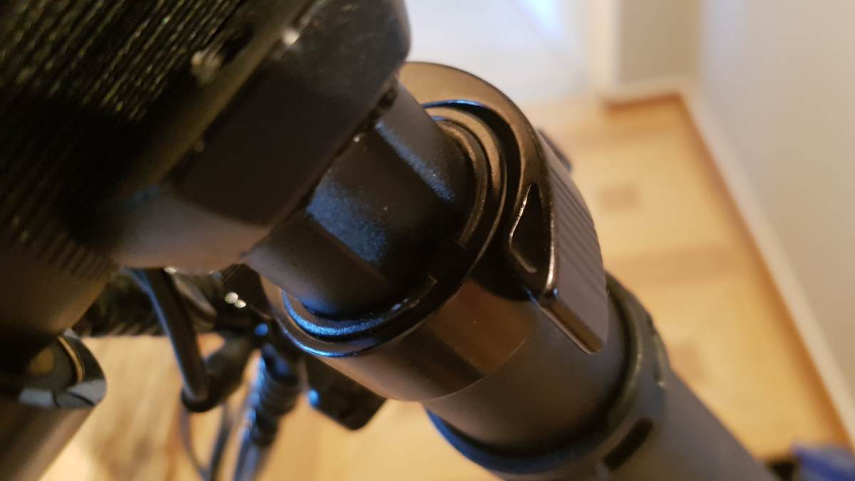

geforc Napisano 26 Czerwca 2021 Napisano 26 Czerwca 2021 Witam, kupiłem chińskiego ebike, jeździ ok ale chciałbym zmienić kierownicę i mostek na coś lepszej jakości. Tak to wygląda, zdjęcie jest z neta, rura sterowa jest jakaś chyba "oryginalna" bo ma takie wcięcie a ten mostek do trzymania kierownicy jest od dołu przyspawany. Ta rura nie jest polączona z amortyzatorem bo jest regulowana i składana. Można gdzieś kupić taką rurę sterową z takim wcięciem ale bez tego przyspawanego mostka? Czy lepiej po prostu uciąć pod tym mostkiem i kupić zwykły mostek i zamontować?
Gość Napisano 27 Czerwca 2021 Napisano 27 Czerwca 2021 Jak utniesz, to do czego zamocujesz mostek? Do powietrza? Zrób więcej zdjęć, bo z tego jednego nic nie wynika. Swoją drogą, odważna decyzja z tym zakupem...

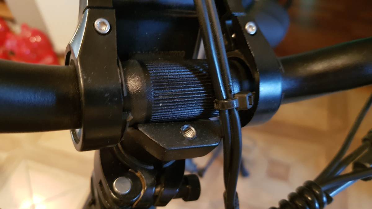

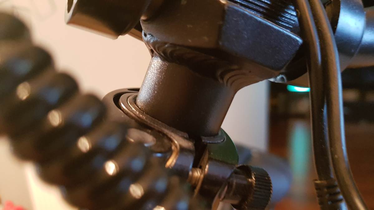

geforc Napisano 28 Czerwca 2021 Autor Napisano 28 Czerwca 2021 Tak to wygląda 1 pytanie > średnice rury kierownicy mierzymy tam przy mostku gdzie się przykręca do rury czy bliżej rogów, tam gdzie są chwyty ? przy mostku jest jakby grubsza niż na końcach... 2 pytanie > jakbym uciął tą rurę poniżej tego wątpliwego spawu i zamontował mostek powiedzmy Dartmoor Trail, i do niego kierownice inną, zadziała to ? 3 pytanie > jak widać rura sterowa jest regulowana, i ma takie wcięcie więc może być problem z kupnem takiej rury... dobrze myślę?
Gość Napisano 28 Czerwca 2021 Napisano 28 Czerwca 2021 Na moje oko to nic nie zrobisz, jakaś dziwna konstrukcja jak do hulajnogi.
geforc Napisano 28 Czerwca 2021 Autor Napisano 28 Czerwca 2021 No bo to jest regulowane i skladane... a obciecie tej rury i nalozenie mostka?
geforc Napisano 28 Czerwca 2021 Autor Napisano 28 Czerwca 2021 suwmiarka pokazuje 28.6 ale ma to wcięcie które widać na zdjęciu, nie jest idealnie okrągła
zekker Napisano 29 Czerwca 2021 Napisano 29 Czerwca 2021 Jak to wygląda w szerszej perspektywie? Nie sądzę, żeby zacisk regulacji wysokości jednocześnie trzymał widelec w ramie. Powinny być jeszcze jakieś dodatkowe elementy trzymające łożyska sterów. 14 godzin temu, geforc napisał: 1 pytanie > średnice rury kierownicy mierzymy tam przy mostku gdzie się przykręca do rury czy bliżej rogów, tam gdzie są chwyty ? przy mostku jest jakby grubsza niż na końcach... Przy mostku. Przy rogach nie ma sensu skoro jest inna średnica i tam się mostka nie przykręca. Jeżeli rura w środku jest gładka, bez wcięcia, to może spróbować z jakimś adapterem ze sterów klasycznych na ahead. Tylko trzeba trafić na taki 1 1/8" - 1 1/8", bo najczęściej są z 1" na 1 1/8". Ewentualnie wspornik do klasycznych sterów. Mam tylko wątpliwości czy średnicę będą odpowiednie, bo skoro ten wysuwany wspornik ma zewnętrzną średnicę 1 1/8", to rura w którą wchodzi będzie miała większą niż standardowe rury sterowe.
Gość Napisano 29 Czerwca 2021 Napisano 29 Czerwca 2021 Też mi tu coś nie gra. Coś musi trzymać stery. No ale jak rura ma 28,6 to można na nią nałożyć normalny mostek.
zekker Napisano 29 Czerwca 2021 Napisano 29 Czerwca 2021 W sumie, wyciągnąć mocniej, to się zmieści. Będzie trochę głupio wyglądać ale nie trzeba nic ucinać.

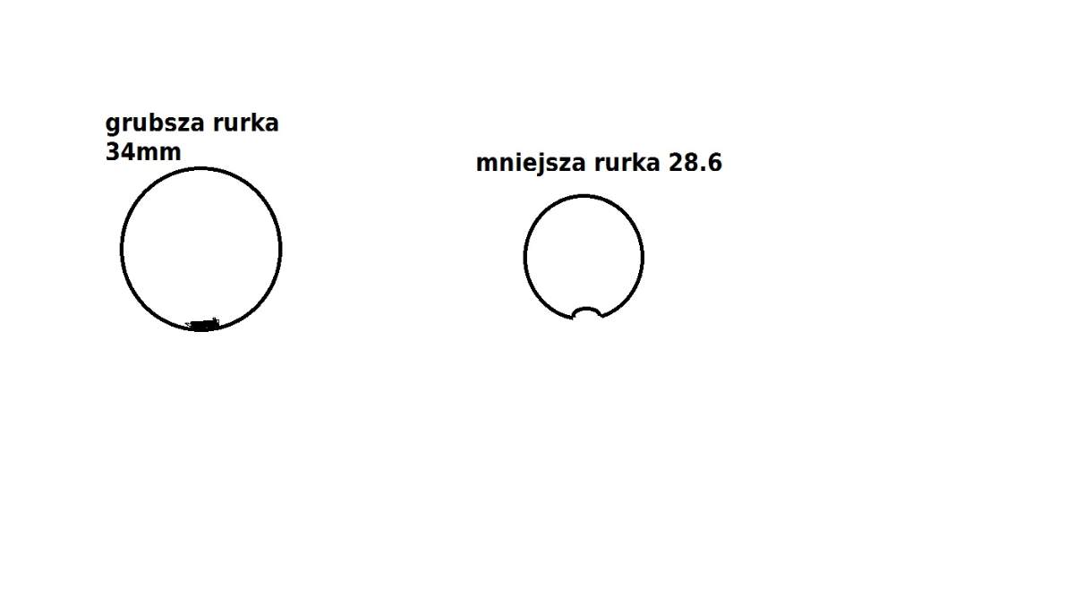

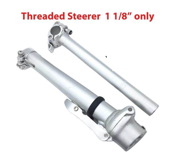

geforc Napisano 29 Czerwca 2021 Autor Napisano 29 Czerwca 2021 ale jak mam wyciągnąć rurę, kurde ty nie rozumiesz mnie i ja nie rozumiem Ciebie takie coś znalazłem, to po lewej grubsze, składa się tak jak widziałeś na filmiku, na górze masz ten motylek do regulacji wysokości, tak jak w siodełku natomiast to po prawej to cieńsze to ta cała nieszczęsna rura z wcięciem której robiłem zdjęcie i chodzi mi o to czy można taką gdzieś kupić ale samą rurę bez tego lipnego mostka, tak żeby zamontować lepszej jakości mostek ahead, a jak nie można kupić to czy można uciąć i będzie też ok ta cieńsza ma 28.6mm średnicy coś takiego to jest, nie wiem już jak mam wytlumaczyć https://pl.aliexpress.com/item/32991125739.html?spm=a2g0o.productlist.0.0.6bef507fIIP1cU&algo_pvid=c508e7c3-1048-40f9-9b56-5893eb337fd2&algo_exp_id=c508e7c3-1048-40f9-9b56-5893eb337fd2-14
Gość Napisano 29 Czerwca 2021 Napisano 29 Czerwca 2021 Jeżeli ta rura po prawej ma 28,6 to jest średnicy zwykłej rury sterowej. Zapytaj czy np @ACTIVIA Ci nie sprzeda samej rury. Jakiej długości ma być ta rura? Hmm, a ta rura w którą wchodzi ta cienka, ma w środku przetłoczenie czy jest okrągła?
geforc Napisano 29 Czerwca 2021 Autor Napisano 29 Czerwca 2021 Tak, ma 28.6 ale ma takie dziwne wcięcie w środku, widać na zdjęciu Ta grubsza rura jest okrągła ale im niżej to grubsza, na górze ma około 34mm średnicy
Gość Napisano 29 Czerwca 2021 Napisano 29 Czerwca 2021 No ale przecież chodzi o średnicę wewnętrzną. Według mnie możesz wsadzić tam rurę 28,6 mm i założyć normalny mostek. A właściwie po co chcesz zmieniać? Co znaczy lepszej jakości? Według mnie nic nie zyskasz.
geforc Napisano 29 Czerwca 2021 Autor Napisano 29 Czerwca 2021 Widziałeś ten mostek jak przyspawany jest do tej cieńszej rury? strach jechać na tym... no tak chodzi o średnicę wewnętrzną ale w tej cieńszej rurze jest to wcięcie, natomiast w tej większej jest ząbek taki i w tym problem grubsza rurka ma ząbek i pod nim taką jakby szynę prowadzącą do dołu a mniejsza rurka ma wcięcie i to musi wejść bo inaczej nie da rady no i oprócz tego że chcę bezpieczniejszy mostek, skręcany a nie spawany, to jeszcze chcę inną, szerszą kierownicę. Tutaj kierownica ma 25.4 i takie gięte 700mm są 2 razy droższe niż 28mm
Gość Napisano 29 Czerwca 2021 Napisano 29 Czerwca 2021 No właśnie o tym pisałem. Dlatego proponowałem żebyś uciął pod spawem i na to nałożył mostek. Tyle że jak utniesz, to już nie ma odwrotu. Nie ma kierownic 28mm, są 25,4 i 31,8.
