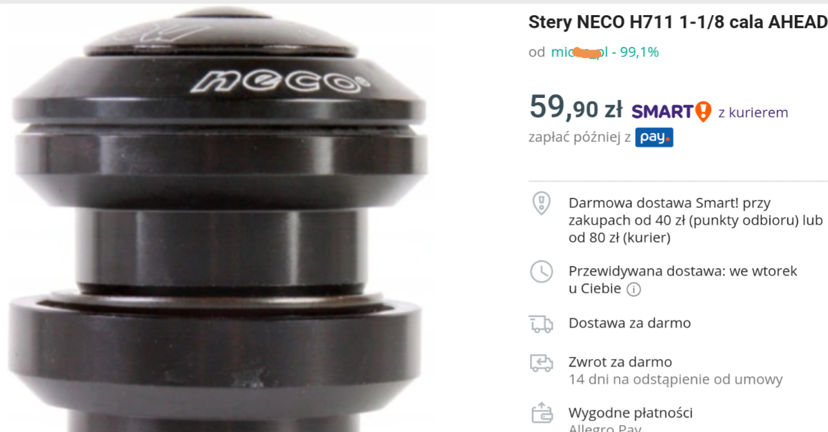

Nexu_158 Napisano 24 Czerwca 2021 Napisano 24 Czerwca 2021 Witam, mam ramę kross sign ds czy stery ahead, np. takie https://allegro.pl/oferta/stery-neco-h845-ahead-1-1-8-x34x30-komplet-9692653139?utm_feed=aa34192d-eee2-4419-9a9a-de66b9dfae24&utm_source=google&utm_medium=cpc&utm_campaign=_UZSD_pla_sport_turystyka_rowery_akcesoria_sport_bicycles&ev_adgr=Rowery&gclid=Cj0KCQjw2tCGBhCLARIsABJGmZ6cmHrNlUda8Ytzp7KNPsk9_kM2e4rxTPzGh0WQvJQ2i7-bx01LBjcaAicfEALw_wcB Wejdą do ramy?
RowerowyMaciej Napisano 24 Czerwca 2021 Napisano 24 Czerwca 2021 Jeśli w ramie oryginalnie są stery VP-A74f to różnią się one wysokością od tych Neco. https://www.vpcomponents.com/product/vp-a74f/ Pewnie i byś je wprasował i nawet mógł nie zauważyć różnicy przy składaniu. Warto jednak zastosować takie same. Jeśli nie ma na Allegro, w lokalnym serwisie mogą mieć leżak. Abstrahując osobiście z przyzwoitości jakieś droższe bym kupił, to ma podziałać pewnie kolejne 10 lat. Masz jakaś praskę? Możesz zrobić z pręta gwintowanego, nakrętek i podkładek.

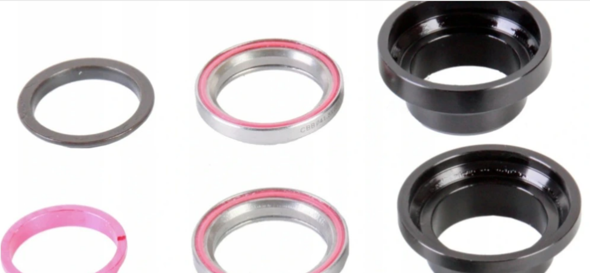

leejoonidas Napisano 25 Czerwca 2021 Napisano 25 Czerwca 2021 15 godzin temu, Nexu_158 napisał: Wejdą do ramy? Te stery wejdą do Twojej ramy ale to są tanie stery i ich żywot może być krótki, dlatego proponuję dołożyć grosza i zakupić stery na łożyskach maszynowych, takie jak poniżej, lub inne na maszynach z oznaczeniem EC34/28 EC34/30
Nexu_158 Napisano 25 Czerwca 2021 Autor Napisano 25 Czerwca 2021 17 godzin temu, RowerowyMaciej napisał: Jeśli w ramie oryginalnie są stery VP-A74f to różnią się one wysokością od tych Neco. https://www.vpcomponents.com/product/vp-a74f/ Pewnie i byś je wprasował i nawet mógł nie zauważyć różnicy przy składaniu. Warto jednak zastosować takie same. Jeśli nie ma na Allegro, w lokalnym serwisie mogą mieć leżak. Abstrahując osobiście z przyzwoitości jakieś droższe bym kupił, to ma podziałać pewnie kolejne 10 lat. Masz jakaś praskę? Możesz zrobić z pręta gwintowanego, nakrętek i podkładek. U mnie w serwisie niestety nie ma takich sterów, a te na lozyskach maszynowych które wysyłał kolega na górze, będą dobre? Niestety nie posiadam prasy
