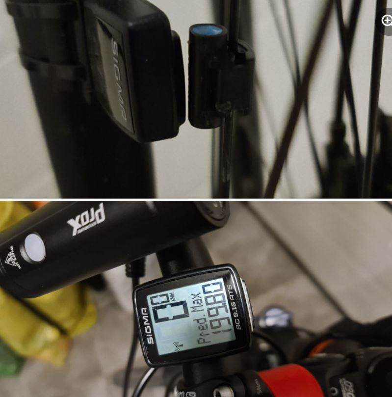

Gość Napisano 21 Czerwca 2021 Napisano 21 Czerwca 2021 Znalazłem na FB taki post: Pytanie: Sigma - jak na zdjęciach. W ustawieniach wszystko sprawdzone (koła 28"), baterie nowe, odległość też odpowiednia, a od jakiegoś czasu nie dość, że potrafi pokazać 0 km/h w czasie jazdy, to czasami takie kwiatki, jak niżej. Czy wpływ może mieć lampka z wbudowanym aku..? Chociaż, jak jechałem bez niej, to też "nie czytał". I jedna z odpowiedzi: Ja mam sigmę przymocowaną trytytkami i dopiero teraz łączy jak należy. Przy mocowaniu o-ringami też takie kwiatki miały miejsce. I stad moja ciekawość. Jaki wpływ ma materiał mocujący licznik? Oringi są z gumy, może przewodzącej? A trytytki z poliamidu - izolatora. Nic innego nie przychodzi mi do głowy
kipcior Napisano 21 Czerwca 2021 Napisano 21 Czerwca 2021 Sigma ma bardzo małą tolerancję na ustawienie czujnika. Co z tego, że wygląda dobrze jak nie działa. Musisz się z tym pobawić, dać wyżej, niżej, bliżej, dalej. A jak w końcu złapie to zrób sobie zdjęcie jak ma być, bo to badziewie i tak się w końcu ruszy.
dfq Napisano 22 Czerwca 2021 Napisano 22 Czerwca 2021 i niestety bywa wrażliwa na zakłócenia elektromagnetyczne. W mojej 23.16 jak włączałem kamerkę Xiaomi Yi niekiedy licznik potrafił się zwiesić
