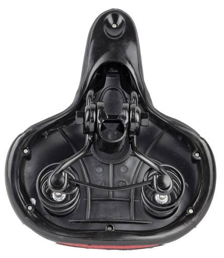

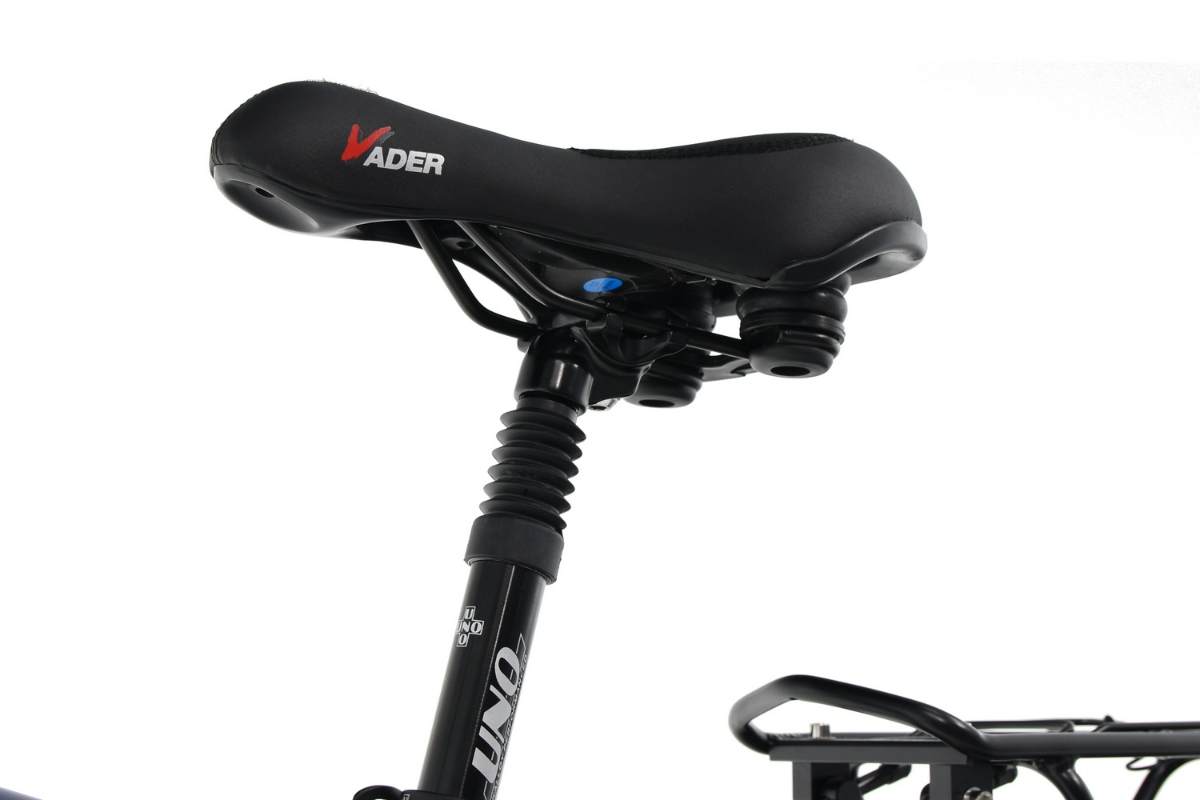

gienek Napisano 19 Czerwca 2021 Napisano 19 Czerwca 2021 Witam, w rowerze mam siodełko zamontowane na tego typu sztycy, natomiast większość siodełek jakie widzę i chciałbym kupić mają inne osadzenie i jarzmo pod spodem. Pytanie, czy ten typ siodełka mogę dopasować do roweru? Musiałbym jakoś sztycę demontować czy da się dopasować do niej pręty takiego siodełka po odkręceniu jarzma o ile to możliwe? Czy rozstawy tych prętów też są różne? Pzdr.
Wojcio Napisano 19 Czerwca 2021 Napisano 19 Czerwca 2021 Praktycznie wszystkie siodełka mają taki sam rozstaw prętów i mimo mnogości konstrukcji jarzemek pasują do dostępnych sztyc. Kiedyś były siodła z płaskownikami zamiast prętów, istnieją też egzotyczne sztyce dedykowane lub wręcz zintegrowane z siodłem, ale to, co widzę na obrazkach, to standard. Jeden obrazek pokazuje siodło ze sztycą amortzowaną z jarzmem Alu, a drugie siodło z tandetnym jarzmem stalowym do stalowej sztycy jak w najtańszych rowerach. Jeśli masz amortyzowaną sztycę i chcesz na niej założyć siodło z takim sprężynami, to czuję jakiś problem ortopedyczny ale dać się da, trzeba tylko to stalowe jarzemko wyrzucić.
