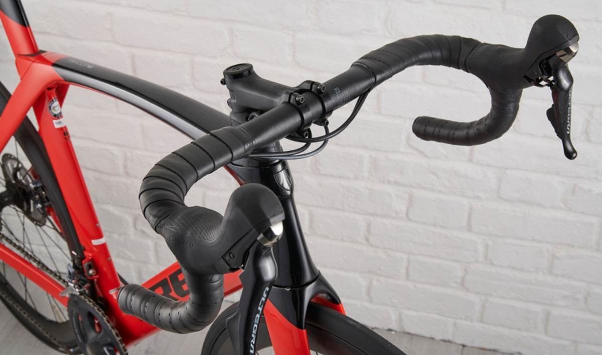

abdesign Napisano 11 Czerwca 2021 Napisano 11 Czerwca 2021 Cytat Dziwne, bo jeszcze nie widziałem roweru szosowego bez tego elementu. To wcale nie jest takie rzadkie... wręcz nagminne. Pierwszy z brzegu rozpoznawalny przez niemal wszystkich rower:
raven82 Napisano 11 Czerwca 2021 Napisano 11 Czerwca 2021 u mnie też nie ma i wcale mi to nie przeszkadza, a zawsze można dodać
