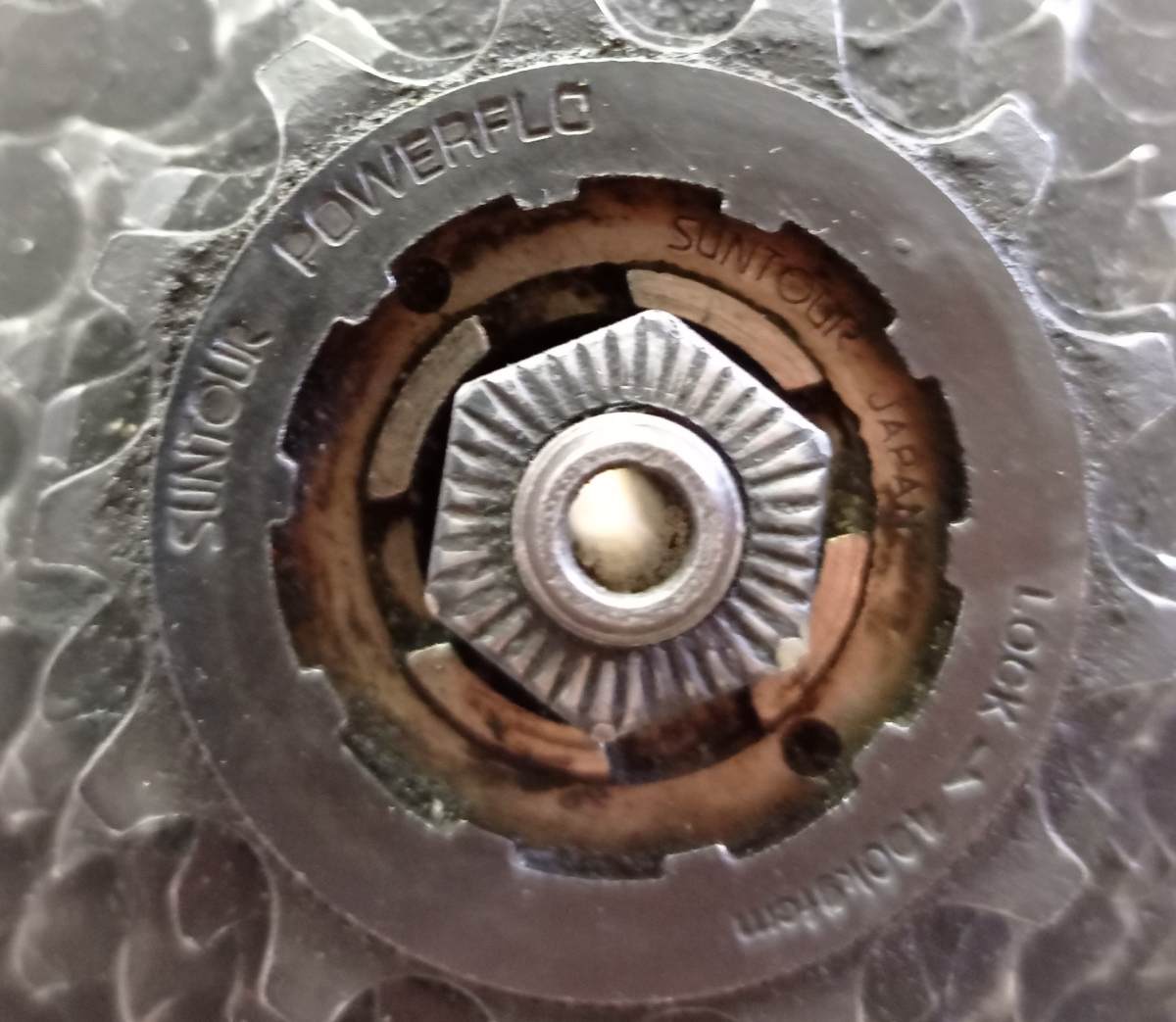

Szymon3c Napisano 8 Czerwca 2021 Napisano 8 Czerwca 2021 Nie jestem w temacie wolnobiegów nie przypominam sobie żebym okręcał takie coś, odświeżam rower kolegi... Załączam zdjęcie tego cuda. Domyślam się że pasuje do tego klucz np SUPER B TB-1025 ? link: znalazłem (chyba) Coś bardzo podobnego tylko inna liczba zębów Pytanie po co "lockring" ? Pierwszy lepszy wygoglany wolnobieg Shimano MF-TZ500-7 nie ma.
seraph Napisano 8 Czerwca 2021 Napisano 8 Czerwca 2021 Lockring trzyma zębatki. Wolnobiegi Shimano też mają demontowalne zębatki zabezpieczane innym lockringiem, albo nakręcaną najmniejszą zębatka.
dovectra Napisano 8 Czerwca 2021 Napisano 8 Czerwca 2021 Dokładnie. Stary suntour miał takie wypaśne rozwiązania jak w kasecie. Niektóre stare shimano też np. HG-37
SoloTM Napisano 8 Czerwca 2021 Napisano 8 Czerwca 2021 Zeby ściągnąć : https://allegro.pl/oferta/klucz-do-wolnobiegu-suntour-sciagacz-hartowany-7274565742
Szymon3c Napisano 12 Czerwca 2021 Autor Napisano 12 Czerwca 2021 Rozwiązanie z kluczem w imadło (klucz przytrzymany w osi pionowej szybkozamykaczem) a potem kręcenie kołem (w dwie osoby) dało oczekiwany efekt ale dopiero po aplikacji znacznych ilości WD-40. Zdjęcie naprężenia dało efekt w postaci epickiego wystrzału. Myślałem że coś pękło ale na oko wszystko jest ok. "klucz" SUPER B TB-1025 który specjalnie zamówiłem żeby to odkręcić nieco się wyszczerbił po jednym użyciu ale liczę że wytrzyma jeszcze parę gwałtów. Lockringu nie udało mi się na szybko, daliśmy cały nowy wolnobieg. Z ciekawości może z nim jeszcze kiedyś powalczę.
