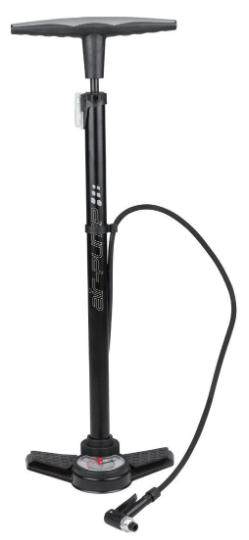

Posiadam pompkę rowerową z Lidla jak na zdjęciu poniżej. Czy można kupić pasujący przedłużacz wężyka do takiej pompki bo potrzebuję może z pół metra więcej. Nie chcę wymieniać całego wężyka bo pewnie będzie kosztować więcej niż pompka.
takie coś:
https://allegro.pl/oferta/wezyk-do-pompek-z-koncowka-beto-gwint-av-dv-fv-10038058141?utm_feed=aa34192d-eee2-4419-9a9a-de66b9dfae24&utm_source=google&utm_medium=cpc&utm_campaign=_UZSD_pla_sport_turystyka_rowery_akcesoria_sport_bicycles&ev_adgr=Rowery&gclid=EAIaIQobChMIt5bdgMXa8AIVC9UYCh0cgwPjEAQYCSABEgIfxPD_BwE
tylko trzeba bedzie ew. pokombinowac z końcówką, żeby zacisk od pompki dobrze i szczelnie zaciskał się na tym wężyku.
Ew spróbować wykręcić węźyk z pompki (jesli jest wymienialny), sprawdzić gwinty (pewnie coś w stylu 1/4") i dokupić pół metra wężyka z takimi końcówkami (żeńska/męska)
W jaki sposób masz tam wężyk mocowany do pompki? W większości przypadków wymienisz sobie go bez większych problemów na zbrojony wężyk igielitowy, który kupisz w każdym budowlanym sklepie i będzie kosztował 5 pln/mb
i to będzie już "luxus" bo taki wąż jakieś 20 bar wytrzymuje
