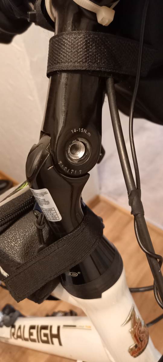

Goliath82 Napisano 16 Maja 2021 Napisano 16 Maja 2021 Witam. Zauważyłem podczas jazdy że nie mam dolnej śruby wspornika. ( załączniku) proszę o informację gdzie mogę kupić taką śrube

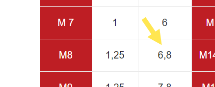

Goliath82 Napisano 16 Maja 2021 Autor Napisano 16 Maja 2021 Dziękuję za odpowiedź. Zmierzyłem suwmiarka, gwint 6,8 mm, średnica pod łeb 17mm, długość śruby 20mm. Czy mógłbyś coś doradzić uwzględniając te wymiary?
Mareq_BB Napisano 16 Maja 2021 Napisano 16 Maja 2021 Po rozmiarze gwintu wnioskuję, że zapewne potrzebujesz śruby M8x20 (zakładając, że te 20mm to pomiar gębokości gwintu). Idź do sklepu metalowego i kup śrubę imbusową i tyle. Jedna sztuka będzie kosztować pewnie z 50gr, więc możesz zaszaleć i kupić kilka rozmiarów .

Garlock Napisano 17 Maja 2021 Napisano 17 Maja 2021 22 godziny temu, skom25 napisał: 6,8 mm to jakoś dziwnie mało. Może się okazać że jest tam jakieś cudo, tak jak u mnie w sztycy. Gwint M5,5. To jest na 99% gwint M8, tylko @Goliath82 zmierzył średnicę wewnętrzną gwintu (czyli średnicę od wiertła) a nie zewnętrzną śuby.
Goliath82 Napisano 17 Maja 2021 Autor Napisano 17 Maja 2021 Dziękuję GARLOCK za uzupełnienie tematu i doprecyzowanie odnośnie tej śruby. Tak jak napisałeś, mierzyłem suwmiarka środek czyli wyszło 6,8 mm. Teraz myślę że coś dopasuje. Dziękuję raz jeszcze za pomoc
