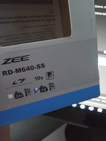

Gość Napisano 25 Kwietnia 2021 Napisano 25 Kwietnia 2021 Wersja Zee FR obsługuje 11-32, więc trochę przesadziłeś. A wszystko dobrze wyregulowałeś? Swoją drogą, zamiast "świecidełka" jakim jest suport Saint, mogłeś te pieniądze przeznaczyć na lepszy łańcuch niż ta guma od majtek.

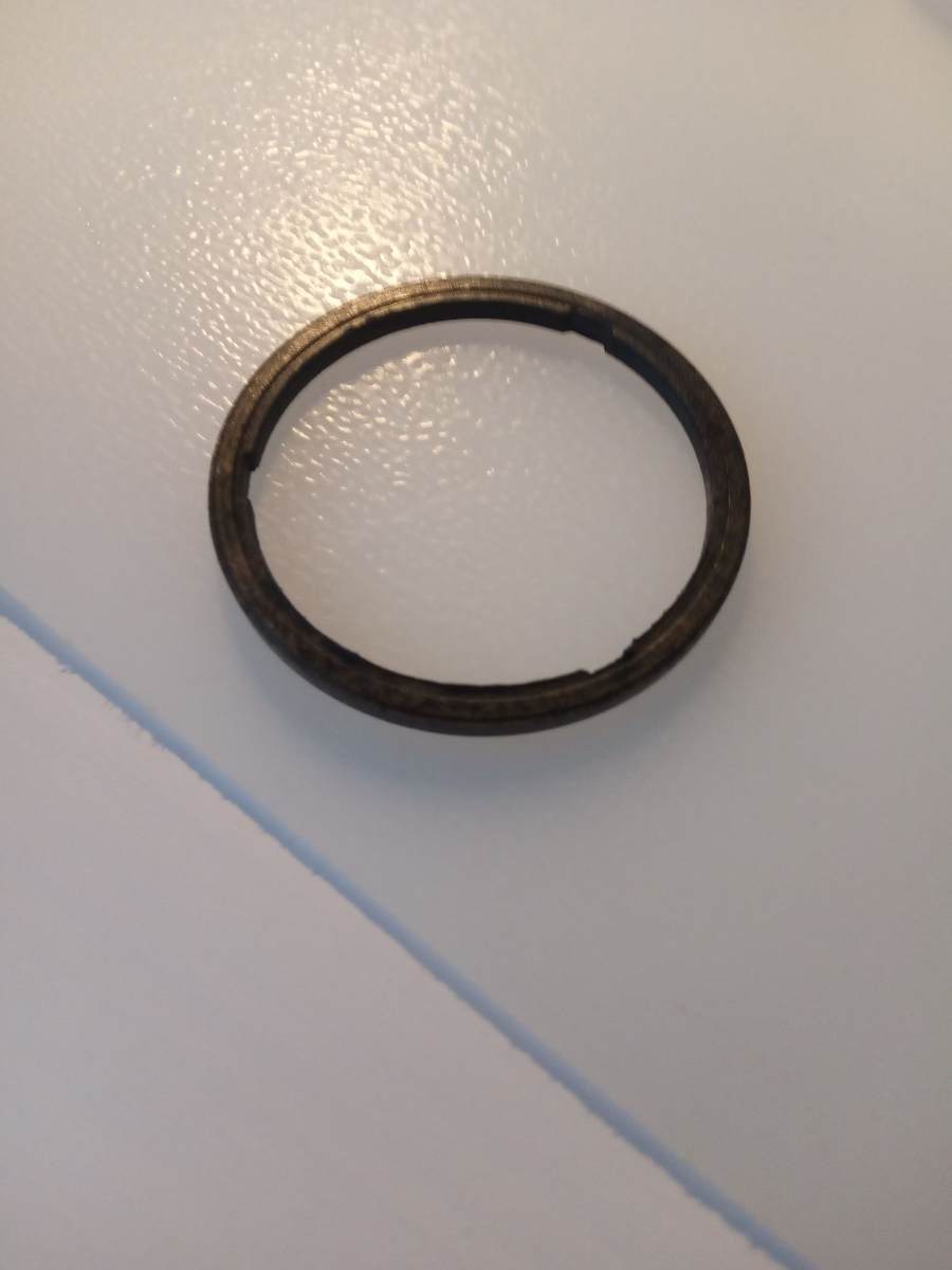

To_JaT Napisano 25 Kwietnia 2021 Napisano 25 Kwietnia 2021 @skom25 zee fr obsługuje wg producenta do 36t więc kaseta nie jest przesadzona. Czy w dobrej kolejności założyłeś podkładki miski suportu?
Gość Napisano 25 Kwietnia 2021 Napisano 25 Kwietnia 2021 Dziwne. Na stronie Shimano, opis przerzutki mówi o 32T, a już tabelka na dole o 36T. Pytanie która wersja jest prawdziwa
mikowas Napisano 25 Kwietnia 2021 Autor Napisano 25 Kwietnia 2021 @skom25, przerzutka dobrze wyregulowana i tak jak kolega pisał przerzutka jest do tej kasety ok. Jaki łańcuch polecasz? @To_JaT, Podkładki mam jedna przy korbie i dwie po lewej stronie. Wg. shimano powinno być odwrotnie, ale wtedy linia łańcucha jest tak skopana że nie mogę wrzucić na większe koronki wcale. 6 minut temu, skom25 napisał: Dziwne. Na stronie Shimano, opis przerzutki mówi o 32T, a już tabelka na dole o 36T. Pytanie która wersja jest prawdziwa Wersja 36T jest prawdziwa.. a nawet gdybym miał 32T to i tak na niższych przełożeniach byłoby ok.
To_JaT Napisano 25 Kwietnia 2021 Napisano 25 Kwietnia 2021 Chodzi czy masz takie śmieszne podkładki między ramę a miski. Jeśli są to czy w dobrej kolejności. @skom25 Tak jak na pudełku, z 36t działa idealnie. Znajomy ma 42t i też działa świetnie.

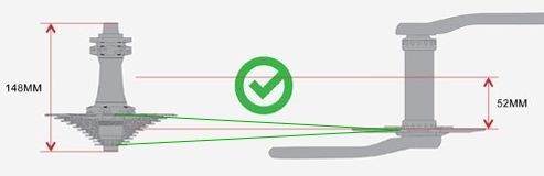

mikowas Napisano 25 Kwietnia 2021 Autor Napisano 25 Kwietnia 2021 @skom25, hak był prostowany, ale nawet jakby był krzywy to ma on wpływ na przerzutkę, a ona chodzi ok. Problem jest z łańcuchem który już "zjeżdża" z kasety w kierunku korby bo wtedy na koronce najmniejszej przy pedałowaniu "do tyłu" słychać trzaski i widać że łańcuch łapie lekko koronkę wyżej. Z koleji na największej koronce łańcuch jest tak skrzywiony w kierunku korby, że przy "zjezdzaniu" z kasety ściska on zęby koronki do środka.. Chodzi mi o te zielone linie.. tak samo zachowuje się mój łańcuch @To_JaT, sprawdź post wyżej.. edytowałem
klausPL Napisano 25 Kwietnia 2021 Napisano 25 Kwietnia 2021 42 minuty temu, skom25 napisał: Pytanie która wersja jest prawdziwa Nie ma przypadkiem dwóch wersji tej przerzutki? Do DH jest chyba 32t i FR wersja 36t
mikowas Napisano 25 Kwietnia 2021 Autor Napisano 25 Kwietnia 2021 @klausPL, są ale ja mam wersję FR, która obsługuje ponad 36T.. nie ma to znaczenia
