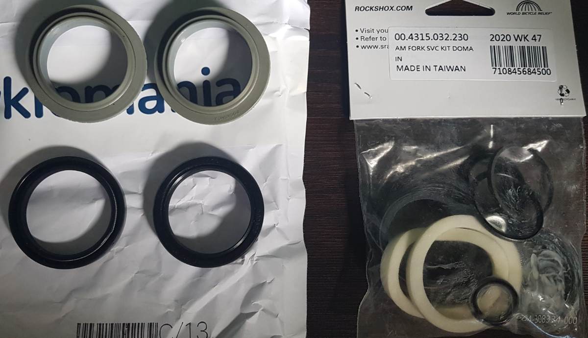

  4. Witam, na stronie https://trailhead.rockshox.com/ wpisałem numer seryjny z mojego amortyzatora. Wyskoczyło mi okienko z danymi i po kliknięciu Service kits wyskoczyło, że zestaw uszczelek do mojego Domain Dual Crown RC to 00.4315.032.230 BASIC SERVICE KIT - DOMAIN (2012-2016)/DOMAIN DUAL CROWN. Wpisałem numer w google i kupiłem zestaw uszczelek - konkretnie ten https://www.cyklomania.pl/rock-shox-zestaw-serwisowy-basic-domain-2012-2016,id11956.html na zdjęciu co innego a w paczce co innego... Po otwarciu paczki okazało się że zamiast czarnych uszczelek olejowych są jakieś gąbki... oraz uszczelki kurzowe mają trochę inny kształt.. Według strony rockshox to jest dobry zestaw do mojego amora...

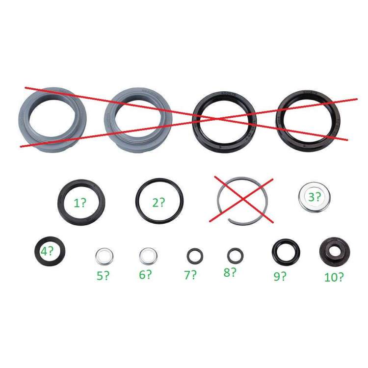

  5. Witam, zabrałem się za serwis Rock Shox Domain Dual Crown RC. Zakupiłem zestaw serwisowy. Jednak nie wiem do czego są niektóre uszczelki oringi..
