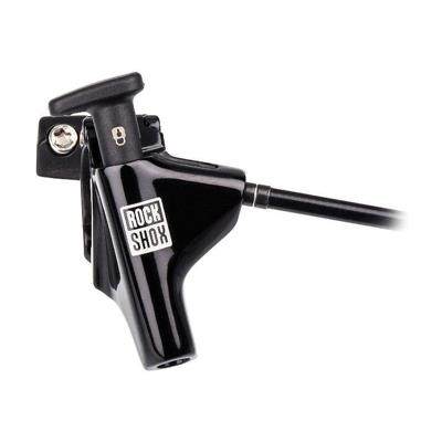

[Amortyzator sid] manetka nie odbija
kidot
PushLock to taka ja na poniższym foto. Jeśli masz taką to nie jest hydrauliczna tylko na linkę. I w tym przypadku na 99,999% zepsuła się właśnie manetka. Niestety nowe manetki tego typu nie są dostępne a inne nie będą pracowały poprawnie z tym tłumikiem (tłumik w tym przypadku jest otwierany pociągnięciem linki, wszystkie inne są w ten sposób zamykane). Produkowali to niecałe 2 lata i ze względu psujące się na potęgę manetki zrezygnowali z tego.
