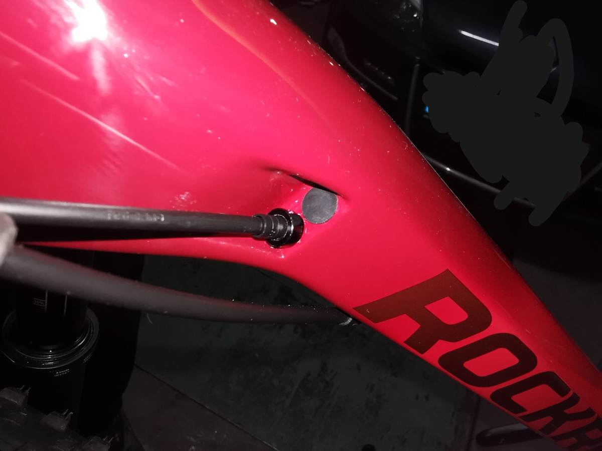

Dziś zabrałem się za wymianę manetki przerzutek. Odkręciłem linke, pociągnąłem, linka pięknie wyszła z pancerza przy manetce. Jakie było moje zdziwienie gdy nagle zauważyłem że pancerz linki spadł przy przerzutce na ziemię a ten przy główce ramy został w moim ręku 😁 Pierwszy raz mam ramę z wewnętrznym prowadzeniem linek i ani przez chwilę nie przyszło mi do głowy że w ramie linka leci bez pancerza, przez co nie sprawdziłem wcześniej jej przebiegu. Po prostu założyłem ze wyciągnę stara i wciągnę w pancerz nową.
Wyszło jak wyszło, linke przeciągnąłem przez ramę przy pomocy magnesu neodymowego ale teraz zastanawiam się czy zrobiłem to poprawnie. Czy ona nie ma w środku żadnych tuneli, kanalików itp?

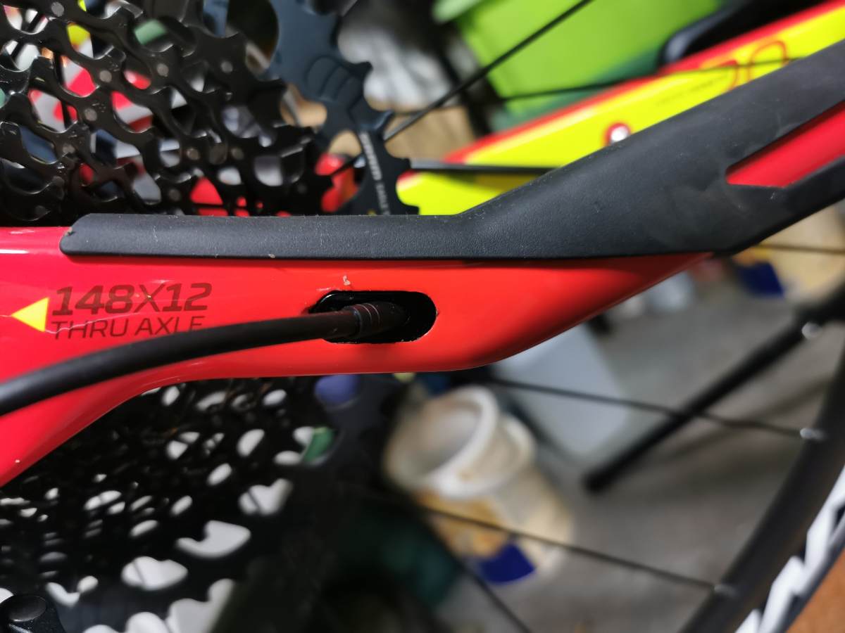

Z obserwacji wydaje mi się że pancerz po prostu zapiera się o port w ramie, linka leci swobodnie rurą, później ślizg pod suportem i wpada w tylny prawy widelec, po czym wychodzi przez port przy przerzutce. Pewności jednak nie mam.
Niby wszystko działa, przerzutka chodzi ale niepewność pozostaje że coś przy wyciąganiu linki zostali  w ramie lub że przeciągnąłem ją z pominięciem jakichś elementow

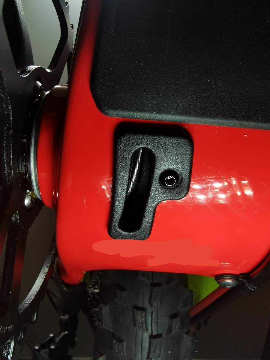

Wygląda na to że jest dobrze. Bez magnesu też powinno sie udać, w zasadzie musi. Pod suportem jest prowadzenie linki? Niby coś na zdj widać, ale nie jestem pewny.
Bez magnesu da radę ale z magnesem poszło na momencie. Linka pieknie leci przez ramę tam gdzie ja prowadzisz.
Tak pod suportem jest otwór w ramię w który wkręcony jest ślizg. Przez ślizg przewleczona jest linka. Nie dotyka suportu.
Dziwne ze skoro nie ma wewnątrz ramy pancerza to nie dali tam żadnych koszulek czy czegoś takiego
Praktyczne rozwiązanie to pancerz po całości albo na golasa, jak u Ciebie. Łączenie jednego z drugim w środku ramy mogłoby przysporzyć problemów w serwisowaniu.
Dziś zajrzałem przez otwór w mufie sportowej do wnętrza ramy endoskopem. Linka przebiega prawidłowo. Nic nie spadło i niczego nie pominąłem
Zastanawiam się tylko czy nie zakleić od zewnątrz jakąś tasma tego ślizgu na linke w suporcie.
Jest od spodu i na pewno będzie łapał brud
