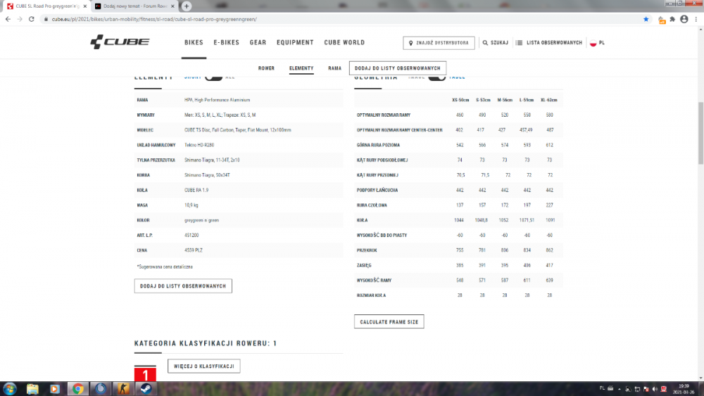

Credo Napisano 26 Marca 2021 Napisano 26 Marca 2021 Witam forumowiczów, Mam na oku Cube Sl Road Pro rozmiary 56 i 59. Mam 187 wzrostu i przekrok 83 cm. Który będzie bardziej odpowiedni? wg producenta 58, choć akurat w tym modelu takiego rozmiaru nie ma. Dodam że kierownica ma 660 mm i jest prosta, więc sporo szersza jak w typowej szosie. W załączniku zamieszczam wymiary. Pozdrawiam
Mihau_ Napisano 26 Marca 2021 Napisano 26 Marca 2021 Cytat Dodam że kierownica ma 660 mm i jest prosta, więc sporo szersza jak w typowej szosie. Ale za to ma reach równy zero a w szosie miejsce chwytu ze względu na baranka przesuwa się jakieś 7-8 cm do przodu Weź 59 czyli L
Credo Napisano 27 Marca 2021 Autor Napisano 27 Marca 2021 Bardzo dziękuję. A co rozumiesz przez reach równy zero?
Mihau_ Napisano 27 Marca 2021 Napisano 27 Marca 2021 Miejsce uchwytu nie jest przesunięte względem mocowania kierownicy do mostka
