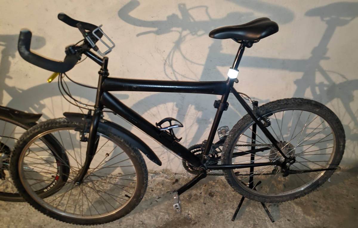

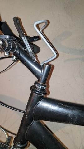

Sumaosabrosa Napisano 27 Lutego 2021 Napisano 27 Lutego 2021 Witam, Mam kilka pytań odnośnie "modernizacji" starego górala. Postanowiłem trochę dołożyć do obecnego roweru, ze względu na to ze raczej nie zapowiada się na to, żebym kupił nowy. Chce powymieniać linki oraz pancerze trochę go może odmalować, ale mam jeszcze pytanie odnośnie kierownicy. Potrzebuje informacji odnośnie wymiany na taki mostek https://allegro.pl/oferta/uno-mostek-wspornik-kierownicy-regulowany-31-8x125-10112117436 Rozumiem ze do tego muszę dokupić taki wspornik https://allegro.pl/oferta/wspornik-mostek-kierownicy-prosty-28-6-22-2x150mm-7961766564 , zgadza się ? Ewentualnie byłbym wdzięczny za porady
adas651 Napisano 27 Lutego 2021 Napisano 27 Lutego 2021 Tak adapter wspornika będzie pasował oraz mostek na niego, ale kierownica już nie. Potrzebna bedzie jeszcze przejściówka z 25,4 na 31,8. prościej bylo by kupić https://allegro.pl/oferta/wspornik-kier-alum-regul-kalloy-uno-al-809-22-2-9618005056?utm_feed=aa34192d-eee2-4419-9a9a-de66b9dfae24&utm_source=google&utm_medium=cpc&utm_campaign=_UZSD_pla_sport_catch-all_sport&ev_adgr=Wszystkie+produkty&gclid=EAIaIQobChMIhaCTxPGK7wIVhoxRCh0d8AOPEAQYASABEgKLivD_BwE

adas651 Napisano 27 Lutego 2021 Napisano 27 Lutego 2021 tak, dokładnie. wymieniasz tylko wspornik co do manetek to lewą możesz wymienić na dowolną, a prawą tylko na taką na ile masz biegów na z tyłu
kamilmozej Napisano 27 Lutego 2021 Napisano 27 Lutego 2021 Ten rower to chyba legendarny Over The Top
SoloTM Napisano 28 Lutego 2021 Napisano 28 Lutego 2021 To raczej kands - a konkretniej 10,5 bike. I wtedy nie było chińskich manetek, te power, jeśli tam są to chińszczyzna, shimanowskie tego typu to niebo a ziemia.
