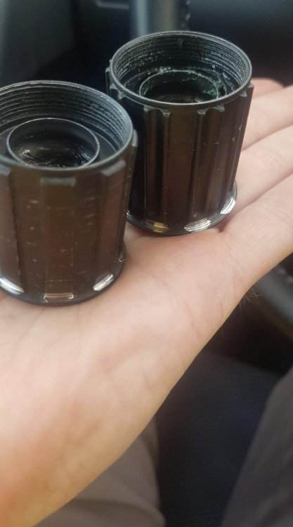

abdesign Napisano 13 Lutego 2021 Napisano 13 Lutego 2021 1. Filip napisał o łańcuchu mądrze, moja wypowiedź że możesz to użyć do kasety 11s zakłada że robisz to od razu jak łańcuch jest jeszcze nowy. 2. To czy bębenek masz 10 czy 11 road łatwo zweryfikować, jak masz kasetę 10s to będzie tam siedziała podkładka: 3. Jeżeli masz to bez pod podkładki to zostaje takie coś... czyli tokarz:

abdesign Napisano 13 Lutego 2021 Napisano 13 Lutego 2021 Koledzy trafili w punkt... tam siedzi kaseta 10s nie bez powodu. To krótki bębenek. Edyta: w sumie to nie jestem pewien... Teraz, Goratrixx napisał: Kierownica to alu a te otarcia to tak naprawdę stary smar. Że co? To że to alu kierownica to widać ale smar w tym miejscu???
Goratrixx Napisano 13 Lutego 2021 Autor Napisano 13 Lutego 2021 Co w takim razie oznacza krótki bębenek? Wystarczy go wymienić i będzie dobrze czy cała piasta jest pod 10s? Z tym smarem to musiałbym pytać poprzedniego właściciela.

abdesign Napisano 13 Lutego 2021 Napisano 13 Lutego 2021 2 minuty temu, Goratrixx napisał: Poza tym mówiłeś o dystansie i ta podkładka dystansująca jest tylko w trochę innym miejscu. Dlatego edytowałem, bo masz tą podkładkę dystansową, odbierałem zdjęcie po prostu w mocno rozładowanym telefonie, masz ją czarną zlało się w ciemnym ekranie. Ps. Wrzucaj tu zdjęcia, klikanie w zewnętrzne odnośniki jest niewygodne.
