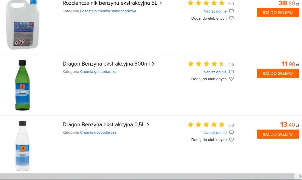

Gość Napisano 26 Stycznia 2021 Napisano 26 Stycznia 2021 Ponieważ najlepiej przemawiają obrazki to zrzut ekranu z serwisu ceneo.pl. Ktoś, kto żąda za 0,5 l benzyny 13,40 zł (czyli 26,80 zł za litr) chyba ma klientów za idiotów
