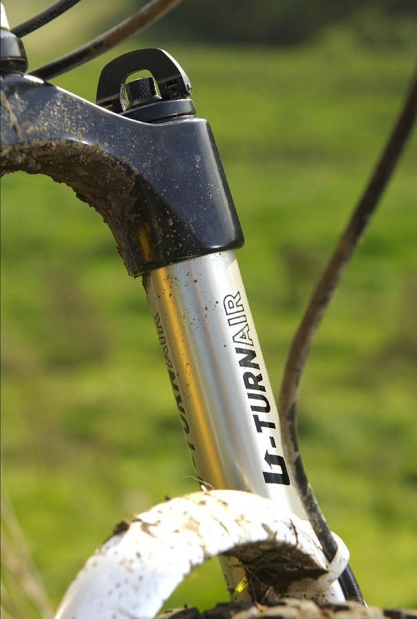

Jak zmienić skok w tym amortyzatorze i gdzie kupić uszczelki do mierzenia SAGu poproszę o link. I czy można te uszczelki założyć bez rozbierania amortyzatora?]
Napisano (edytowane)
Wyciągasz taki "dyngs" na amortyzatorze i kręcisz nim palcami. Dzięki temu możesz regulować długość sprężyny i skoku.
Ta uszczelka do mierzenia SAGu to zwykly najzwyklejszy o-ring. Jeśli masz lagi 32mm to kupujesz oring o minimalnie mniejszej średnicy. Kupisz w każdym sklepie motoryzacyjnym lub z hydrauliką za max 2zł.
Edytowane przez To_JaT
Dzięki a mógłbyś mi wysłać link do tej uszczelki żeby była dobra? I czy właśnie dało by się ją założyć bez rozbierania amortyzatora?
Fizycznie nie da rady tego zrobić. Jeśli chcesz ustawić sag to weź zwykłą trytytkę i zapnij ją w drugą stronę tak żeby się nie zatrzasnęła i wtedy odczytaj wynik.
Możesz przeciąć tą gumkę i sobie zawiązać wokół goleni ;)
A poważnie to rozebrać ten amor i tak warto, wyczyścić, zaaplikować nowe smarowidła, zmienić uszczelki kurzowe...
