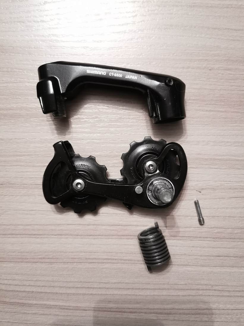

NoiseWizard Napisano 19 Stycznia 2021 Napisano 19 Stycznia 2021 cześć, czy ktoś z was może wie jak ma być prawidłowo zamontowana sprężyna napinająca w napinaczu Alfine CT-S500? Wiem tyle, że ma być tak napięta, aby zawleczka mogła swobodnie wpaść w ten mały otwór i być wkręcona.

Roballinho Napisano 19 Stycznia 2021 Napisano 19 Stycznia 2021 Tę stronę w której zwój się zacieśnia wkładasz w ramię korpusu. Potem nakładasz trzpień z „wózkiem”. Kręcisz delikatnie, aż druga strona sprężyny wskoczy w rowek. Obracasz przeciwnie z kierunkiem wskazówek zegara, napinając tak, aby pokryły się otwory, w które wchodzi bolec z gwintem. Po kilku próbach powinno się udać.
