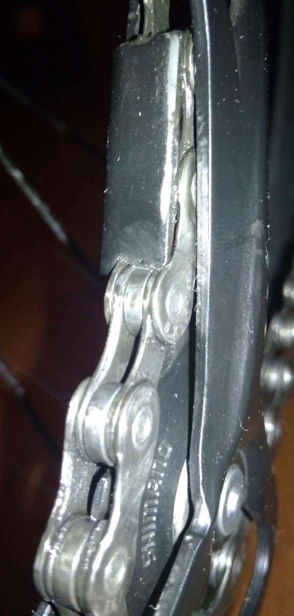

Wiewiur Napisano 14 Stycznia 2021 Napisano 14 Stycznia 2021 Dzień dobry, cześć i czołem, Jak w temacie - czyściłem i smarowałem rower i odkryłem że mam nieprzyjemny problem z tylną przerzutką(?) - foto w załączniku. Łańcuch ociera o fragment tylnego wózka i wyżłobił już w nim fragment. Co może być przyczyną? Rozciągnięty łańcuch? Sam nie mam innego pomysłu co mogłoby sprawić, że tak się stało.
wkg Napisano 14 Stycznia 2021 Napisano 14 Stycznia 2021 Z niewłaściwej strony idzie. Chyba każdy się kiedyś na to na to nabrał
adas651 Napisano 14 Stycznia 2021 Napisano 14 Stycznia 2021 przyczyną jest nie prawidłowo założony łańcuch, nie przełożony przez ten ząbek o, który ociera. Łańcuch powinien iść nad tym elementem"ząbkiem" Żeby go prawidłowo założyć wystarczy rozpiąć łańcuch, lub odkręcić jedno z kółek przerzutki
Wiewiur Napisano 14 Stycznia 2021 Autor Napisano 14 Stycznia 2021 O boziu... Od dziś będę już wiedział "jak to idzie"; dziękuję ślicznie za pomoc! Temat można usunąć.
