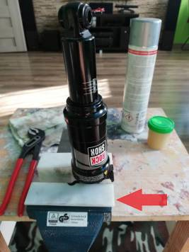

Co nam będzie potrzebne imadło z miękkimi szczękami

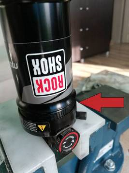

Jak na foto złapałem damper za górną część w imadło w celu rozkręcenia ,można złapać rękoma i spróbować rozkręcić lub użyć klucza do filtra oleju ,mój rozkręca się rękoma

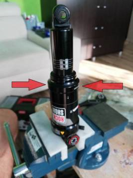

W miejscach zaznaczonych można złapać i rozkręcić
Jeżeli nie chce się rozkręcić można użyć klucza do filtra oleju samochodowego na pewno się sprawdzi ,ja za pierwszym razem nie miałem problemu z rozkręceniem poszło rękoma
Tutaj widać jak już po kilku obrotach damper rozkręca się

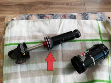

Po rozkręceniu wysuwamy tłok z cylindra wygląda to tak ,w zaznaczony miejscu witać stary smar na uszczelkach który trzeba wyczyścić ,najlepiej szmatką a potem wyczyścić np alkoholem technicznym jest on delikatny i nie zrobi krzywdy uszczelnieniom jak np rozpuszczalnik lub benzyna ekstrakcja

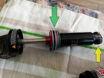

Tutaj różnica jest taka że trzeba zdjąć o-ring (zaznaczony na foto czerwoną strzałką) zabezpieczający zewnętrzna komorę dampera ,następnie trzeba mocno pociągnąć w dół trzymając puszkę w celu jej zdjęcia
