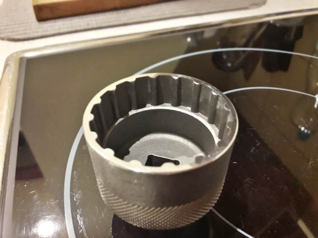

PrzeLuka Napisano 5 Stycznia 2021 Napisano 5 Stycznia 2021 Jak na zdjęciu. Żeby krawędź klucz była płaska. A w kwestii kompatybilności to nie powinno być problemu ale jeśli masz wątpliwości zawsze możesz zapytać sprzedawcę przed zakupem.

clavdivs Napisano 6 Stycznia 2021 Napisano 6 Stycznia 2021 16 godzin temu, PrzeLuka napisał: Jak na zdjęciu. Żeby krawędź klucz była płaska. Krótki opis jak to wykonałeś?
PrzeLuka Napisano 6 Stycznia 2021 Napisano 6 Stycznia 2021 Klucz/nasadkę osadziłem w wiertarce (długa śruba, kilka podkładek i nakrętka). Z obracającego się klucz zdzierając pilnikiem usuwałem wewnętrzne fazowanie klucza. Nastanie na czymś płaskim (np. kawałek szyby) wyrównywałem i wykańczałem papierem 180, 800, 2000 i 3000 (2 i 3k w zasadzie można pominąć, bo to wyłącznie estetyka). Pamiętać trzeba aby klucz do papieru dociskać z równomierną siła żeby nie okazało się potem, że klucz jest "przekoszony". Najlepiej co kilka ruchów go obrócił o parę stopni. Patent z wiertarką też można pominąć ale przyśpiesza to po prostu prace.
Gość Napisano 6 Stycznia 2021 Napisano 6 Stycznia 2021 A czy po takiej operacji klucz nie będzie niszczył miski? Zaokrąglenie wypustek jest pewnie właśnie po to.
PrzeLuka Napisano 6 Stycznia 2021 Napisano 6 Stycznia 2021 Ach, warto zebrać drobnym papierem powstałe na krawędziach zadziory. Teraz, skom25 napisał: A czy po takiej operacji klucz nie będzie niszczył miski? Jak przyjrzysz się nasadce to zauważysz, że "łapie" tylko połowę długości wpustek na miskach wkładu. Można delikatnie zukosować ale na pewno nie tak jak robią to fabrycznie.
