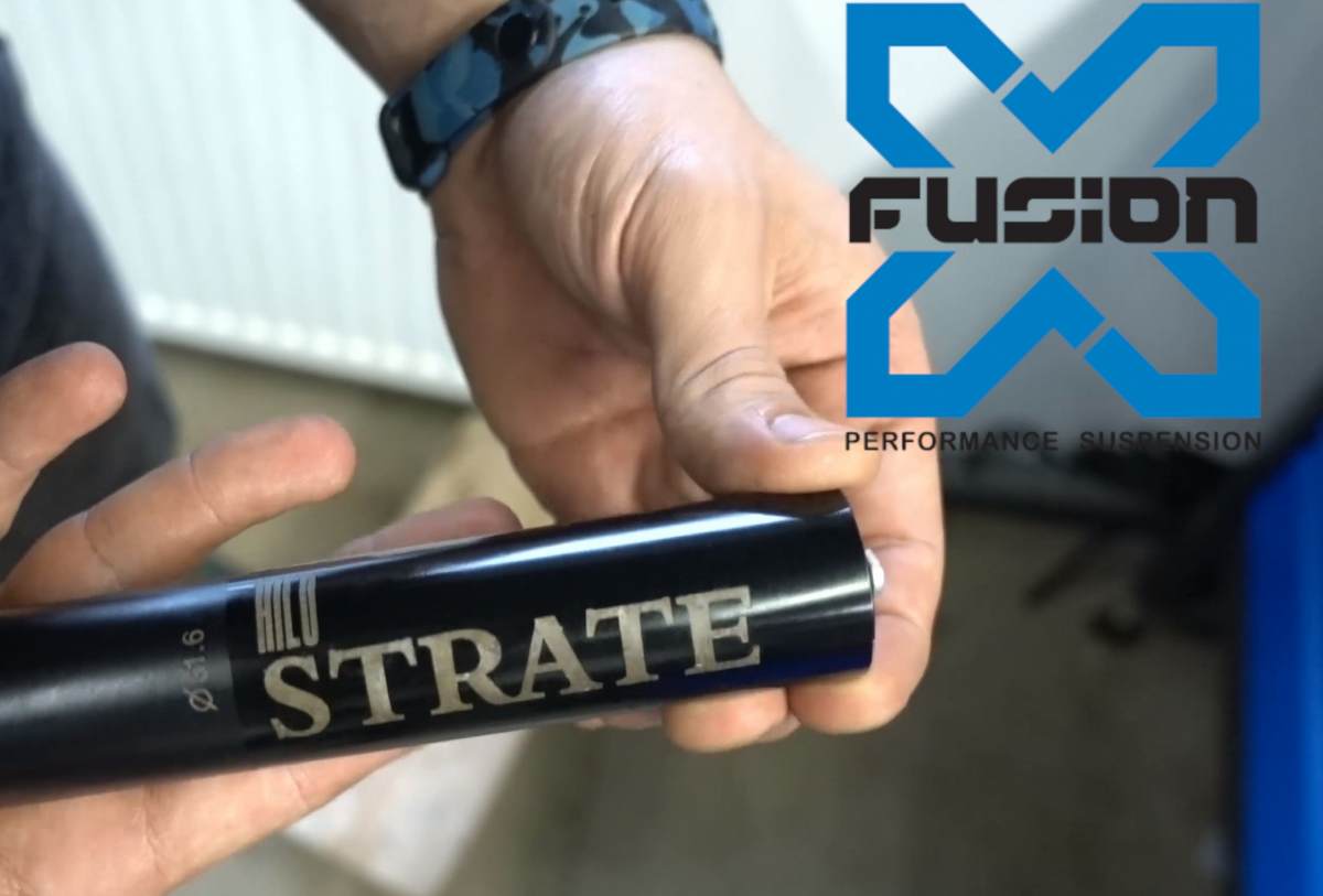

Unbroken_reed Napisano 3 Stycznia 2021 Napisano 3 Stycznia 2021 Pełny serwis sztycy regulowanej. Działałem "po omacku" ponieważ nie dokopałem się do żadnego instruktarzu tej sztycy, więc postanowiłem podzielić się swoim pomysłem na jej odbudowę. Pełny serwis sztycy.

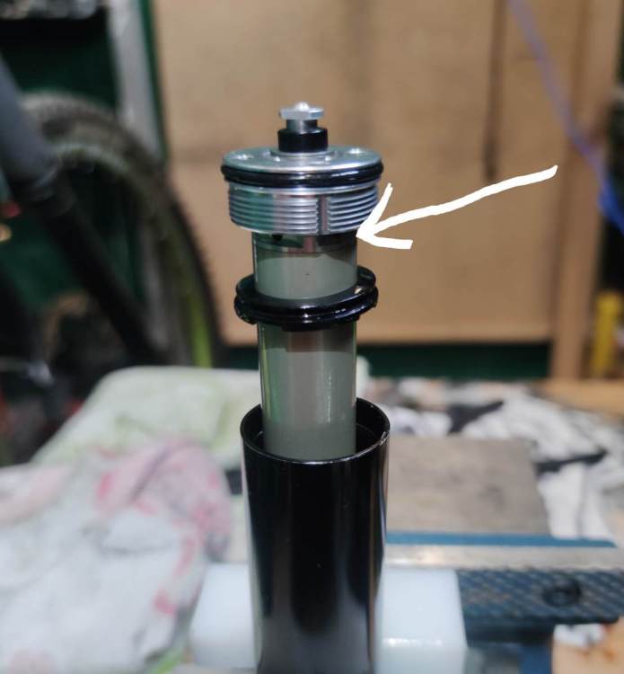

piter614 Napisano 3 Stycznia 2021 Napisano 3 Stycznia 2021 W minucie 2.09 można odkręcić w ten sposób że zdejmujesz czarne uszczelnienie i pod nim masz kwadrat który można przytrzymać kluczem 16 mm do konusów a górę odkręcić takim kluczem jak masz Klucz który zrobiłem do odkręcania W czasie 11:15 mówisz o o-ring który wypada , wypada dlatego że używałeś o-ring NBR70 jest to standardowy o-ring ,męczyłem się z tym dłuższy czas okazało się że w tym miejscu musi być o-ring NBR90 , który jest dużo twardszy i nie wypada . Tą samą informacje potwierdził mi serwis z USA Co do oleju można dać 2,5 W oraz psi 30 sztyca działa bardzo fajnie

piter614 Napisano 3 Stycznia 2021 Napisano 3 Stycznia 2021 Opór jest liniowy sądzę dlatego że użyłem oleju 2.5 W FUCHS SILKOLENE MAINTAIN RSF Fajnie że komory IFP nie trzeba ustawiać jak w Reverb wystarczy tylko wcisnąć i napompować. Szkoda że aby napompować sztyce trzeba ja rozebrać na pół. Jeżeli by się okazało że np sztyca nie wysuwa się do końca to dlatego że jest zbyt mało oleju.
