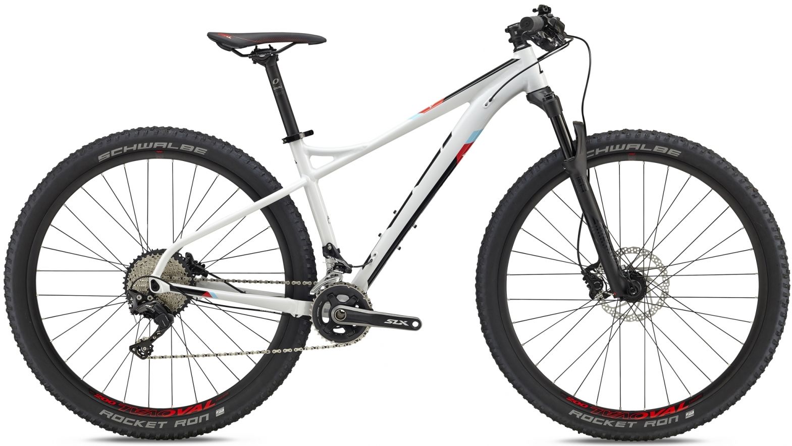

Nial Napisano 23 Listopada 2020 Napisano 23 Listopada 2020 Czołem, Jest sobie taki rower Fuji Tahoe: https://www.metrobikes.pl/pl/p/Fuji-Tahoe-29-1.5D/40925 Nie orientuję się w tych nowoczesnych napędach, jak to jest z konwersją na 2x11 albo 2x10 (pomińmy proszę pytania po co, chodzi o teorię): czy z przodu zmieści się dwublatowa korba 36-26? Pomijając czy tylna przerzutka ogarnie wszystkie przełożenia, czy to może jest jakiś inny problem, np. zrobią się za duże przekosy łańcucha? Czy duży blat nowej korby będzie po prostu bardziej odstawać, a mały będzie w tej samej płaszczyźnie co dotychczasowy pojedynczy blat? Jakie inne potencjalne problemy ?
Nial Napisano 23 Listopada 2020 Autor Napisano 23 Listopada 2020 Teraz, Mateusz30 napisał: Nie założysz przerzutki. Czemu? Właśnie teraz znalazłem że ten rower występował też w wersji 2x11, niestety nigdzie nie dostępnej już: Czy możecie rzucić okiem i potwierdzić że konwersja by była w miarę bezbolesna, czy może tam jest zamontowana jakaś jedyna-w-swoim-rodzaju-ultra-droga przerzutka, czy raczej tam siedzi jakieś standardowe rozwiązanie? "Przerzutka przednia: Shimano SLX, side swing, direct-mount". Kurcze nie znam się na tym. Nie będzie problemu z dokupieniem takowej, czy to jest jakiś nietypowy wynalazek? To jest chyba coś takiego: https://www.rowertour.com/p/57262/shimano-fd-m7020-slx-przerzutka-przednia-2x11-side-swing-direct-mount Nie będzie problemu z doborem manetki do tego? O pojemności przerzutki tylnej wiem, pewnie będzie zmiana kasety i/lub przerzutki też.
Nial Napisano 23 Listopada 2020 Autor Napisano 23 Listopada 2020 Ok, a jak zamontować 2x11 i przednią przerzutkę do czegoś takiego? https://www.gtbicycles.pl/rowery/2021-gorskie-sztywne/xc-race/zaskar-comp#geometry
KurczakNorris Napisano 23 Listopada 2020 Napisano 23 Listopada 2020 Raczej nie zamontujesz do tego GT. Rama nie ma przelotek do linek i jest zaprojektowana do napędu 1xXX. Do Fuji Tahoe być może zamontujesz, bo producent być może zostawił w ramie montowanie DM, jak to robi np. Trek w serii x-caliber lub roscoe. Jakieś obawy, że bez przedniej przerzutki nie da się dobrze jeździć?
