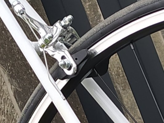

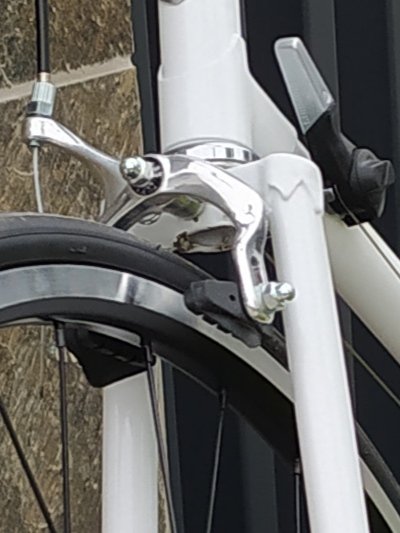

biniek Napisano 3 Października 2020 Autor Napisano 3 Października 2020 Ok sory nie zrozumialem Rower to micargi classic 7 Wyglada to tak jak na zdjeciach Wlasnych poki co nie mam jak zrobic

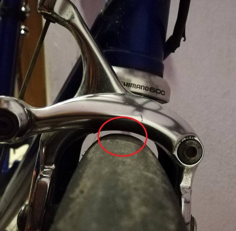

biniek Napisano 3 Października 2020 Autor Napisano 3 Października 2020 Na tej fotce widac ze jest bardzo duzo miejsca od gory
Mihau_ Napisano 3 Października 2020 Napisano 3 Października 2020 3 godziny temu, biniek napisał: Na tej fotce widac ze jest bardzo duzo miejsca od gory I masz też na niej zdjęcie zacisku, który szerszą oponę zmieści - w sumie tylko takie retro zaciski Ci zostają bo konstrukcja ram trochę się zmieniła i wszystko co "nowe i współczesne" ma za mały zasięg szczęk, nie dostanie do obręczy. Zresztą nawet na fotce widzisz, że klocki są w maksymalnym, dolnym położeniu

biniek Napisano 3 Października 2020 Autor Napisano 3 Października 2020 Sprawiaja wrazenie "tanich" i raczej spowalniaja zamiast hamowac Tez mi sie wydaje ze wejda 32c zreszta producent ma inny model na tej samej ramie z oponami 32 i hamulce wygladaja na identyczne Pomyslalem ze zmienie na cos solidniejszego ale po szybkim przegladzie rynku okazuje sie ze trudno cos znalezc Poniewaz nie znam sie kompletnie na rowerach i czesciach postanowilem spytac madrzejszych
