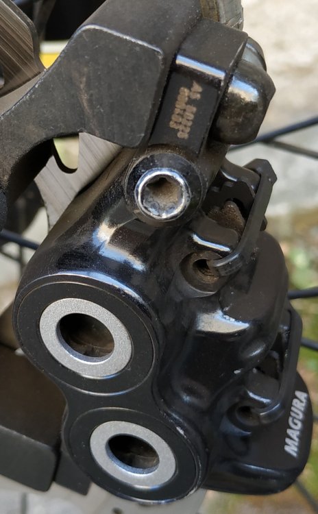

Witam gdzie mogę dostać śrubkę od oleju która znajduję się w zacisku hamulca magura mt5 . Niby coś tam w jakiś rowerowych sklepach internetowych znalazłem ,ale ''profesjonalni'' sprzedawcy nie byli mi jedno znacznie wstanie odpowiedzieć czy taka śrubka jaką mają w ofercie jest od mojego hamulca , ucinali temat bądź w ogóle nie odpisywali , postanowiłem się was koledzy zapytać o to i wierzę ze uzyskam odpowiedz ,załączam zdjęcie tak ze by była jasność :)

1 godzinę temu, ko17 napisał:
Hmmm jest napisane ,, kompatybilny tylko z modelami Magura MT next '' i teraz nie do końca wiem co o tym myśleć?
Seria Magura Next to hamulce wyprodukowane po 2015 roku . Poprzednia seria miała śrubkę bez łba.
Dziwi mnie opis, bo ta śrubka w MT4 i w MT5 wygląda praktycznie tak samo.
Proszę- masz potwierdzenie
https://r2-bike.com/MAGURA-Spare-Part-Bleeding-Screw-for-MT-Brake-Caliper-from-MY-2015
