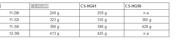

SoloTM Napisano 5 Września 2020 Napisano 5 Września 2020 Im mniejsza kaseta tym lżejsza. Hg400-9 11-32 ma bardzo przyzwoitą wagę, około 325 gr ( z pamięci walę ) i jest lżejsza od poprzednika ( choć grupowanego oczko wyżej - hg50 ) o ok. 40 gr. ( i hg50 już praktycznie nie do dostania w wersji 11-32 itp. ) O tabelkę znalazłem Gdybyś chciał mieć kasetę 11-28 to musisz mieć odpowiednią przerzutkę.
