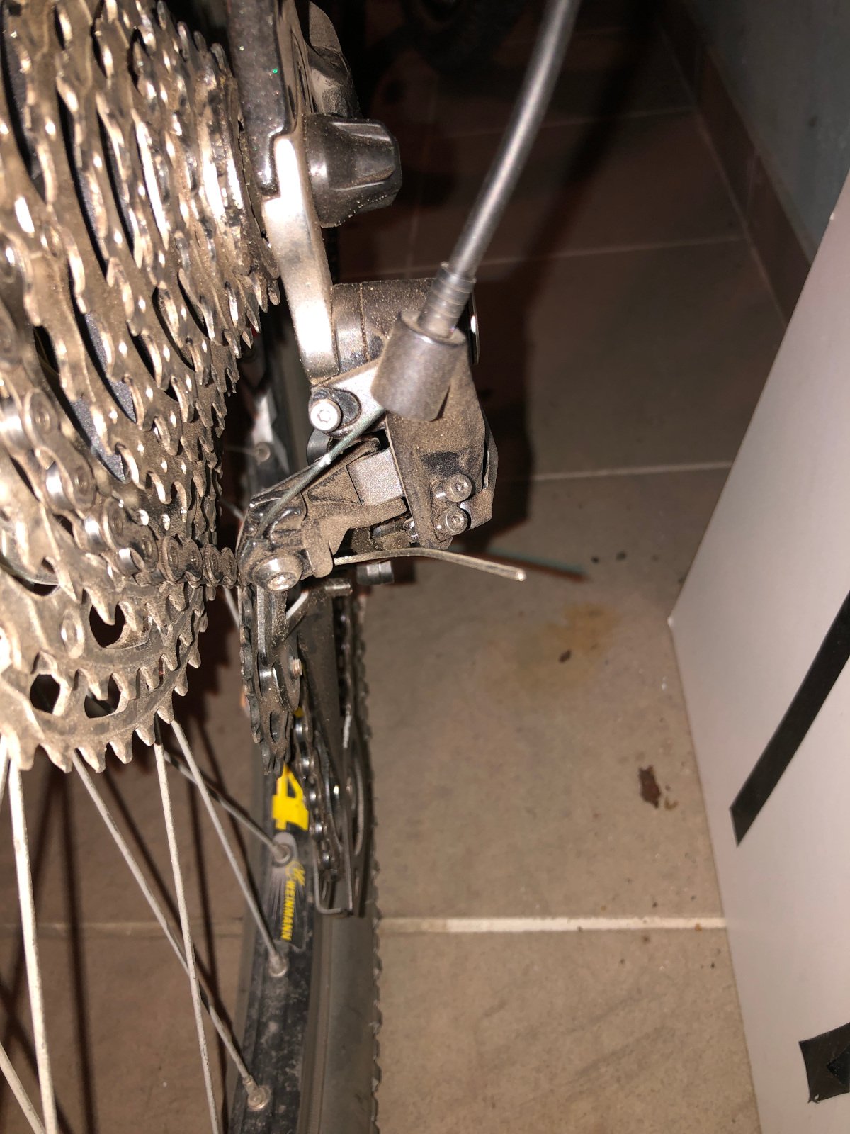

Lawstorant Napisano 14 Sierpnia 2020 Napisano 14 Sierpnia 2020 Teraz, Mizuro napisał: Poza tym zakładasz kasetę 11s na piastę 10s, nie jest czasem za daleko o te 2 mm? W MTB Kaseta 11s i 12s po prostu wystaje na szprychy Wrzuć zdjęcie jak masz zamocowaną linkę do przerzutki, bo to może zmienić proporcje ciągu i rozstrajać indeksowanie.
jaceksz73 Napisano 17 Sierpnia 2020 Autor Napisano 17 Sierpnia 2020 Przesyłam zdjęcie z mocowaniem linki.
jaceksz73 Napisano 18 Sierpnia 2020 Autor Napisano 18 Sierpnia 2020 Zagadka rozwiązana! Kupiłem narzędzie do prostowania haka. Różnica na obręczy koła góra dół przy nowym haku była 1,8cm. Na bokach około 1cm. Po wyprostowaniu (10min pracy) ustawienie przerzutki M5100 zajęło mi 3min. Cała grupa M5100 działa genialnie. Manetki przerzucają o trzy w dół. Wyczuwa się to bezbłędnie. Czyli jeśli chcę mogę zmienia o jeden, dwa lub trzy. Przerzutka współpracuje super z kasetą. Zmiana przełożeń jest miękka i precyzyjna. Cała modernizacja kosztowała mnie około 600pln + narzędzie do prostowania haka. Polecam każdemu komu się kończy stary napęd. Zakupy robiłem w biostern i rowerplus.
