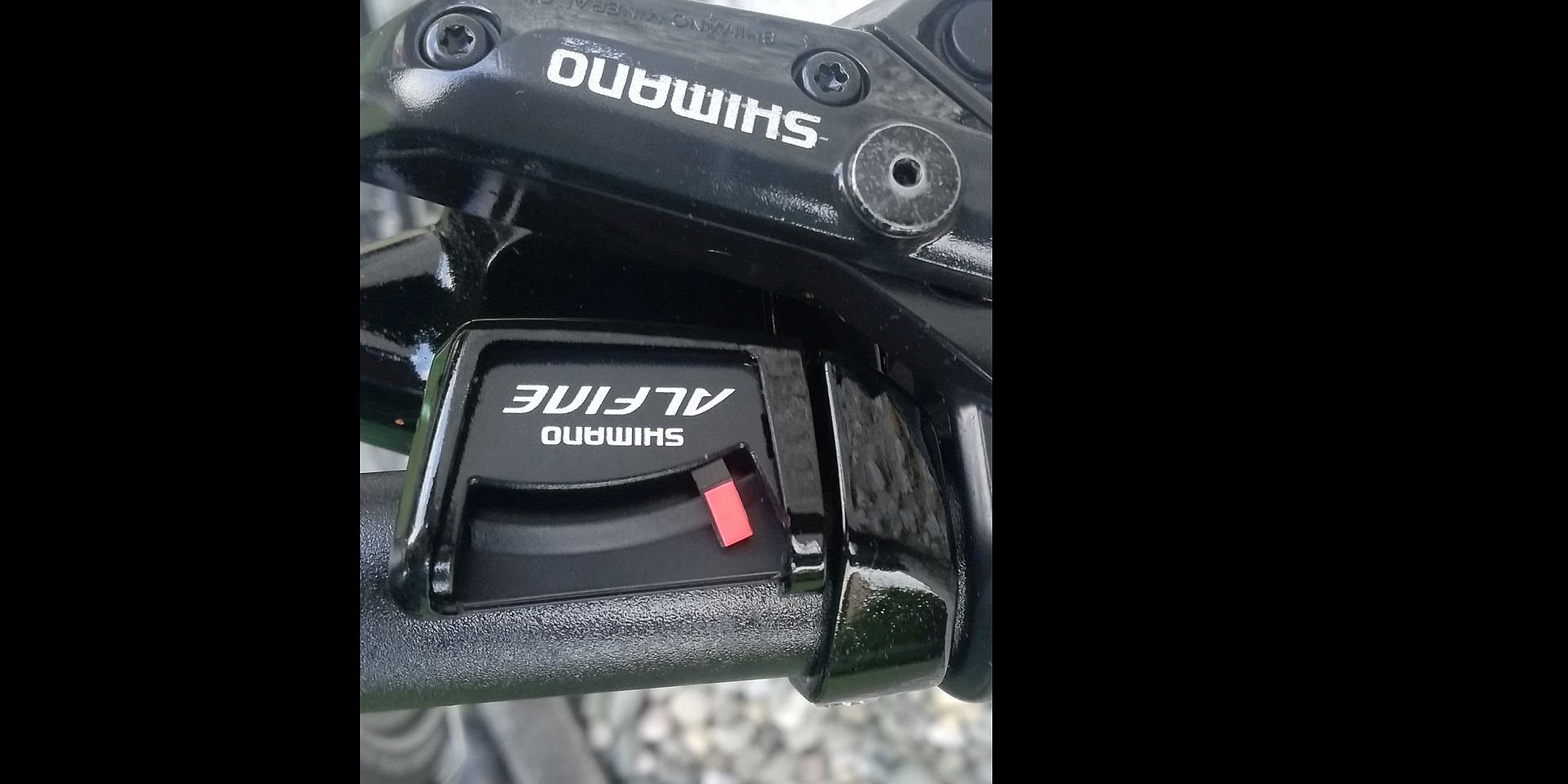

artek04 Napisano 11 Lipca 2020 Napisano 11 Lipca 2020 Witam, Mam problem z manetką alfine 11 , mianowicie działa prawidłowo, tzn. zmienia biegi płynnie od 1 do 11, tylko wskaźnik żle pokazuje biegi . W miejscu gdzie powinien być 1 bieg tzn. całkowicie po prawej stronie tam w ogóle wskaźnik nie dochodzi. 1 bieg jest na wskaźniku gdzie powinien być już drugi ( na fotce jest pokazane) potem kolejno zmieniając w górę-w lewo 10 bieg jest całkiem po lewej stronie, 11 bieg to wskaźnik nie ma już miejsca w lewo się przesunąć. Zdemontowałem górną pokrywę, tzn, wskaźnik, wszystko wygląda ok, cieniutki trzpień jest osadzony w rowku tam gdzie powinien, linka jest wyregulowana prawidłowo, na 6 biegu dwie żółte kreski się stykają... Co może być nie tak?

artek04 Napisano 14 Lipca 2020 Autor Napisano 14 Lipca 2020 Po odpięciu linki jest tak samo, może ułamek lepiej, tzn. wskaźnik przesunięty jest bardziej w prawo, po podpięciu linki jak jest większy opór to znowu jest gorzej.
inforobert Napisano 18 Lipca 2020 Napisano 18 Lipca 2020 Trzeba rozebrać manetkę, i sprawdzić czy coś utknęło w środku.
artek04 Napisano 19 Lipca 2020 Autor Napisano 19 Lipca 2020 Rozebrałem na tyle, że zdjąłem wyświetlacz, zdjąłem te białą część która ma w sobie rowek w którym "chodzi" bolczyk od wskazówki wyświetlacza, tam jest wszystko chyba na swoim miejscu, zdjąłem pokrywę dolną , natomiast nie rozbierałem dokładnie manetki bo obawiam się potem czy ją poskładam dokładnie te sprężynki które są wewnątrz...
Lawstorant Napisano 19 Lipca 2020 Napisano 19 Lipca 2020 Powiem ci tylko tyle, że w moim Deore M6000 też jest wskazówka jakoś przesunięta. Kiedy mam 9 bieg to wydaje się jakby to już 10, ale jednak wskazówka idzie dalej i jakby się już chowa pod plastikiem. Jeżeli dobrze zmienia biegi to chyba nic z mechanizmem nie jest nie tak.
artek04 Napisano 21 Lipca 2020 Autor Napisano 21 Lipca 2020 Nie wiem, wskazówka nie jest wygięta, krzywa czy coś w tym stylu, nie mogę dojść dlaczego wskazanie jest wadliwe...biegi zmienia dobrze, jednak mnie to trochę denerwuje bo lubię mieć wszystko w porządku...
kezman9 Napisano 21 Lipca 2020 Napisano 21 Lipca 2020 Cześć, Mam ten sam problem w nowym rowerze. Najpierw zareklamowałem to w ramach gwarancji w sklepie w którym kupiłem rower (we Wrocławiu). Nic nie zdziałali. Później dałem to do naprawy do jednego z najbardziej kompetentnych serwisów w całej Polsce jeśli chodzi o piasty wielobiegowe (BeatBike w Warszawie). Próbowali coś wskórać, ale nic nie wyszło. Dostałem od nich info, że mają inny rower z tą nową manetką i to samo. Podobno wada fabryczna nowych manetek. Ta sytuacja miała miejsce w marcu. Możliwe, że Shimano już ogarnęło temat i wymieniają w ramach gwarancji.
artek04 Napisano 21 Lipca 2020 Autor Napisano 21 Lipca 2020 Może coś w tym jest, że to jakaś wada niestety...
