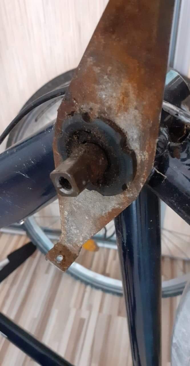

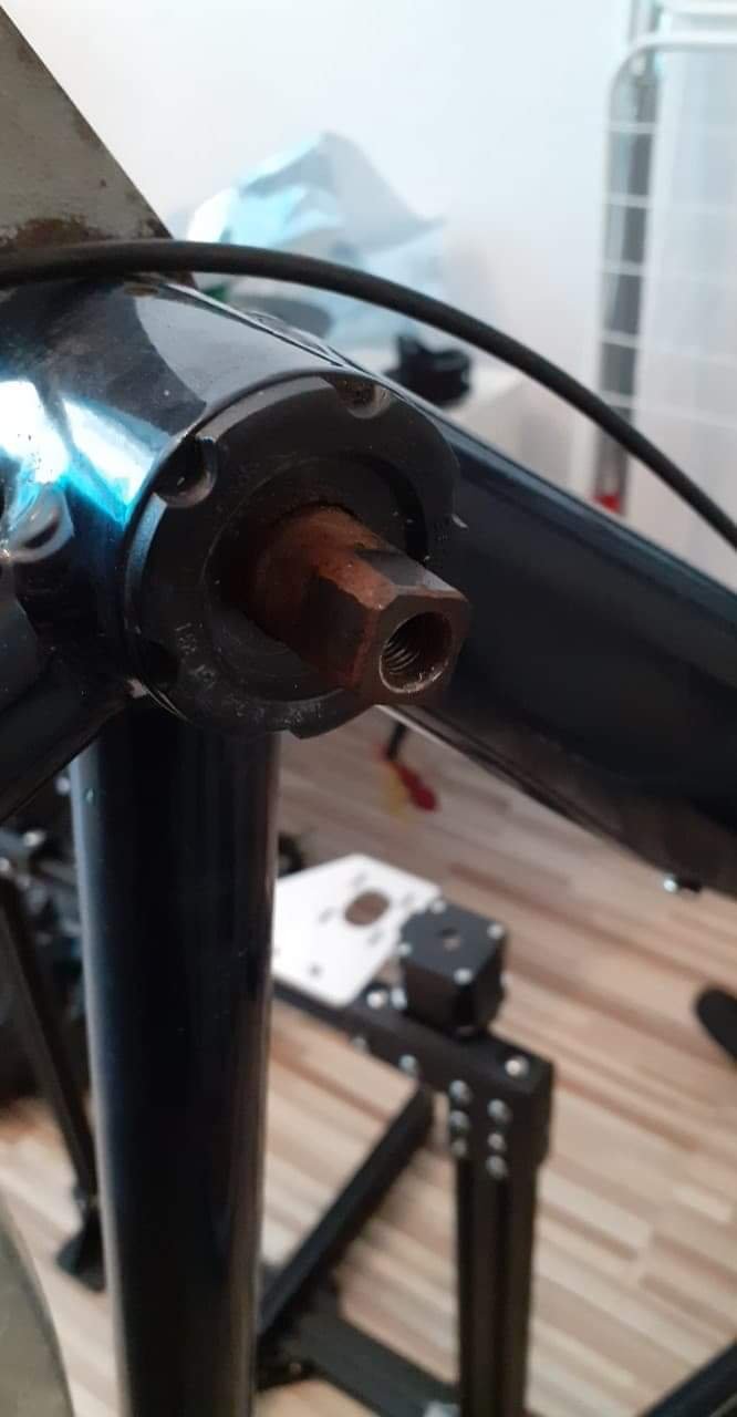

Hasher123 Napisano 3 Lipca 2020 Napisano 3 Lipca 2020 Witam, Postanowilem po raz pierwszy wymienić samodzielnie suport. Niestety po tym jak zdjąłem mechanizm korbowy ujrzałem dziwny kawałek plastku w miejscu, gdzie standardowo jest wielowypust. Wygląda tak samo po obu stronach. W jaki sposób mam w takim wypadku wymienić suport? Pozdrawiam
SoloTM Napisano 3 Lipca 2020 Napisano 3 Lipca 2020 Najlepiej dzwonić po sklepach/serwisach ( zdjęcie w gotowości do wysłania mms ) i pytać czy mają taki klucz ( były takie ) i podjechać tam gdzie mają.
seraph Napisano 3 Lipca 2020 Napisano 3 Lipca 2020 Są do tego specjalne klucze, ale możesz spróbować to odkręcić młotkiem i śrubokrętem, albo dużą żabką tylko delikatnie, bo to plastik. Potem już wymień na standardowy i po kłopocie. Jak cokolwiek nie będzie szło to nie masakrój tylko zrób jak kolega wyżej radzi.
Gość Napisano 3 Lipca 2020 Napisano 3 Lipca 2020 Dobra żaba, dużo WuDe i puści - zwłaszcza, że tutaj jest za co chwycić. Zresztą nie zdziwiłbym się, gdyby to był jakiś wbijany holender - one z tego co widziałem miały takiego "motyla" doczepionego.
SoloTM Napisano 3 Lipca 2020 Napisano 3 Lipca 2020 Czeski Kinex. http://www.synkros.pl/product-pol-6516-Wklad-suportu-Kinex-68mm-BSA-na-kwadrat.html
marvelo Napisano 3 Lipca 2020 Napisano 3 Lipca 2020 Jak chcesz być samowystarczalny, to możesz kupić taki klucz (suporty tego typu są mało popularne, ale może kiedyś jakiegoś kolegę w potrzebie jeszcze poratujesz): https://bitul.pl/pl/p/KLUCZ-DO-SUPORTU-KINEX-THUN-FAG BB021/94
