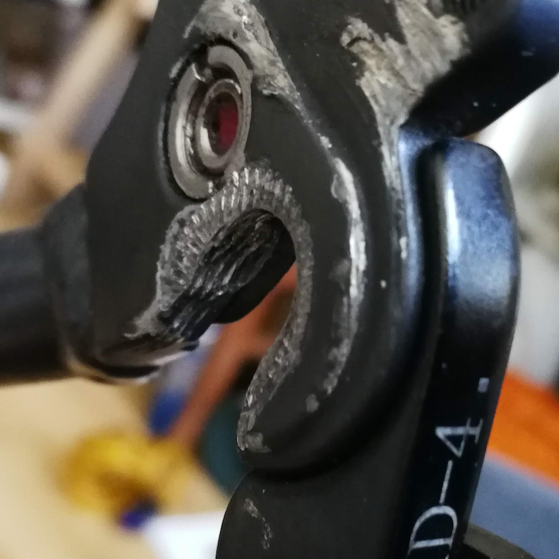

lost_in_spice Napisano 29 Czerwca 2020 Napisano 29 Czerwca 2020 Cześć! Próbuję zlokalizować powód strzelania przy mocniejszym pedałowaniu. Myślałem, że to suport. Wymieniłem najpierw pedały, potem suport. Dalej strzelało. Na jednym z filmików Szaja znalazłem poradę, że to może być źle dokręcone koło. I tak właśnie było. Mocniejsze dokręcenie pomogło. Przynajmniej do czasu, aż wymieniłem koło. Niestety nie udało mi się kupić z wolnobiegiem na siedem zębatek tylko na osiem. To była pierwsza taka moja transplantacja przy użyciu podkładki 3mm (której rozmiar podobno ma zapewnić poprawne działanie 7 na 8). Niestety podkładka okazała się za wąska i cała kaseta sobie latała. Nauka wyciągnięta, teraz wiem, że jak dokręca się kasetę to musi temu towarzyszyć taki ładny tyrkający odgłos. Pomierzyłem więc wszystko suwmiarką i wyszło mi, że powinienem użyć podkładki 3,4mm. Założyłem dwie o łącznej szerokości 3,8mm i wszystko ładnie się dokręciło. Dalej strzela. Pomyślałem więc, że może uszkodziłem kasetę jadąc na takiej niedokręconej. Rozebrałem, sprawdziłem - nie ma uszkodzeń ani na kasecie ani na wolnobiegu. Szukam dalej. O! niedokręcony hak tylnej przerzutki, to musi być to. Dokręciłem, sprawdzam - dalej strzela. Ręce mi opadły. Przecież nie ma co strzelać, praktycznie wszystko wymienione i wtedy zobaczyłem to co na zdjęciu. Zgaduję, że to jest powód tego strzelania, i pewnie sam sobie tak załatwiłem jeżdżąc na niedokręconym kole. Pytanie jednak czy da się coś z tym zrobić. Przychodzi mi na myśl wymienienie ośki szybko-złączki na normalną dokręcaną ręcznie, która będzie dłuższa a za tym będzie się opierać o całą szerokość tego mocowania. Będzie też można mocniej dokręcić niż szybko-złączkę. Może jakieś podkładki? Ewentualnie trochę splanować kątówką, ale to pewnie zmieni geometrię ramy. Dzięki!
Mateusz30 Napisano 29 Czerwca 2020 Napisano 29 Czerwca 2020 Może strzelać łańcuch, bo zmieniłeś zdaje się kasetę, a nie piszesz nic o zmianie łańcucha. Wymieniasz kasetę, to zmieniasz łańcuch. Hak wygląda ok. Strzelać może sztyca, siodło, główka ramy, szprychy w kole i pierdyliard innych rzeczy. Np. pęknięta rama. Z szajby cały internet ma beke. Doradza ludziom, żeby trenować jazdę po cegłach. Po każdym jego nowym filmie ludzie leżą i płaczą. Czasem mam wrażenia, że on tylko troluje i udaje idiotę. Ale potem sobie przypominam, że każdy kto mieszka po 30tce w garażu rodziców tak ma.

lost_in_spice Napisano 29 Czerwca 2020 Autor Napisano 29 Czerwca 2020 Faktycznie, taki elaborat napisałem, a zapomniałem wspomnieć o łańcuchu. Jest nowy. Chyba, że źle go skułem, bo pierwszy skuwacz jaki kupiłem okazał się z miększego stopu niż sam łańcuch. Siodełko ostatnio regulowałem i czyściłem. Sprawdzę jeszcze sztycę. Co do suportu i pedałów to to nie ma na nich żadnych luzów, ale zaraz rozbiorę przeczyszczę i nasmaruję. Dystans dostałem właśnie w serwisie rowerowym, ale był za wąski. Musiałem dołożyć drugi, żeby wszystko się dobrze dokręciło. Ja jednak obstawiałbym, że winę ponosi ta dziura w mocowaniu koła jak na zdjęciu: bo to już nie jest okrągłe tylko bardziej ma kształt jaja. Spróbuję założyć zwykłą ośkę, która będzie przechodziła przez całe mocowanie. Ciężko to opisać, ale wygląda to tak jakby kilka milimetrów w głąb było takie mocniejsze wgniecenie w tym haku i tam właśnie wpada ośka. Chyba.

lost_in_spice Napisano 30 Czerwca 2020 Autor Napisano 30 Czerwca 2020 Ja kasetę raczej mocno dokręcałem. 40Nm to faktycznie aż do sapnięcia. Najbardziej mnie jednak interesuje ten hak i czy można go szlifnąć, albo nadrobić jakąś podkładką. A wolnobieg to przełożę sobie ze starego koła, bo ten na 8s za bardzo zmienia mi linię łańcucha i nie da się już idealnie wyregulować przerzutki. Koło było faktycznie za słabo dokręcone i przez to ośka lekko "wgryzła się" w ramę wyżłabiając w niej wgłębienie, w które teraz najprawdopodobniej wpada. Najbardziej skutecznym rozwiązaniem było by pewnie wymienienie ramy, ale sami wiecie jak jest. Dobrze, że zacząłem od taniego roweru, bo głupie błędy nie kosztują tak dużo i nie bolą tak mocno. Liczę jednak na to, że polska myśl techniczna ma jakieś rozwiązanie, tam gdzie Anglik powie: kup sobie nowy rower. P.S. Jeśli chcecie trollować ludzi to może załóżcie sobie sposobny ku temu temat. Dzięki
