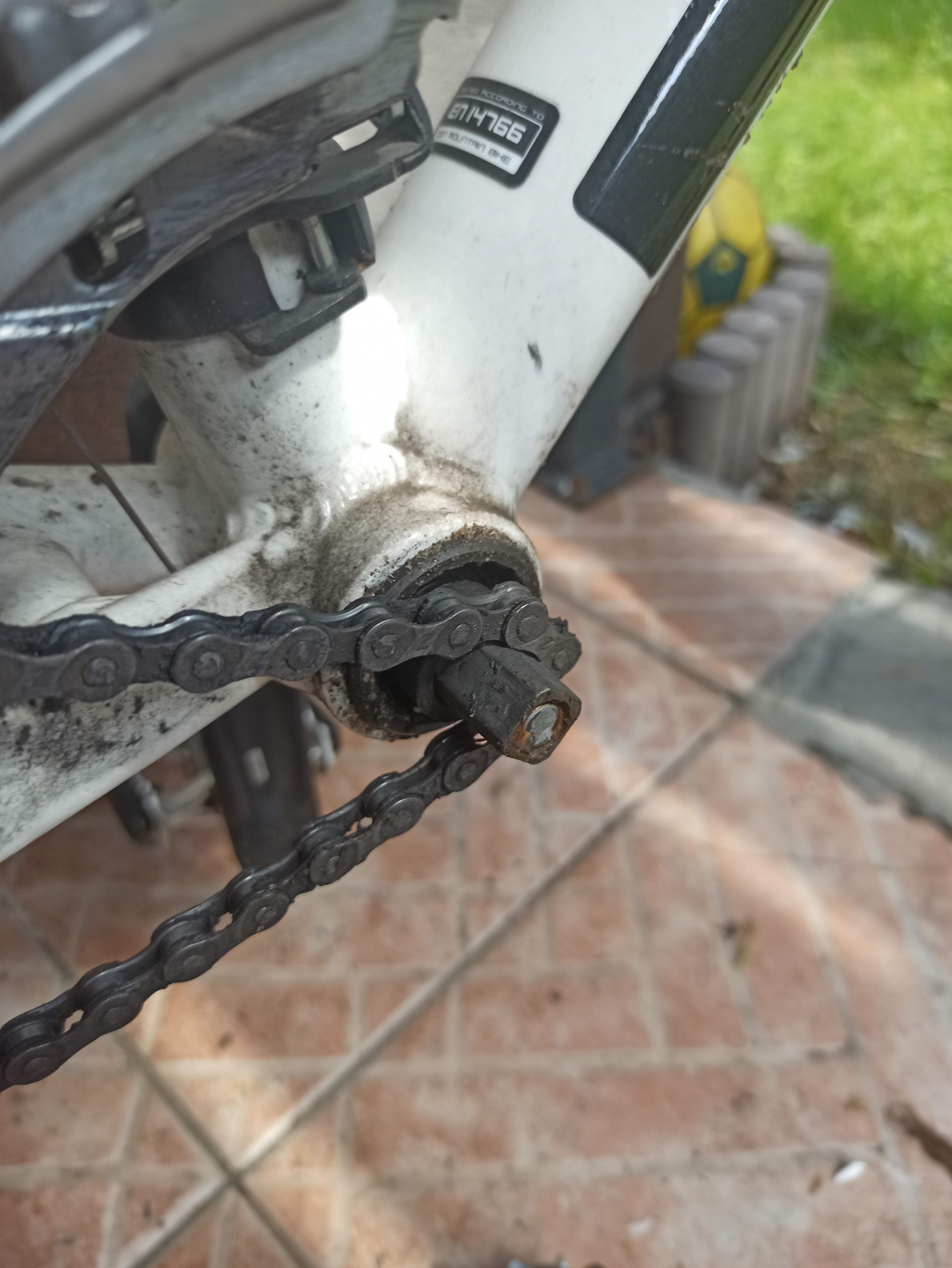

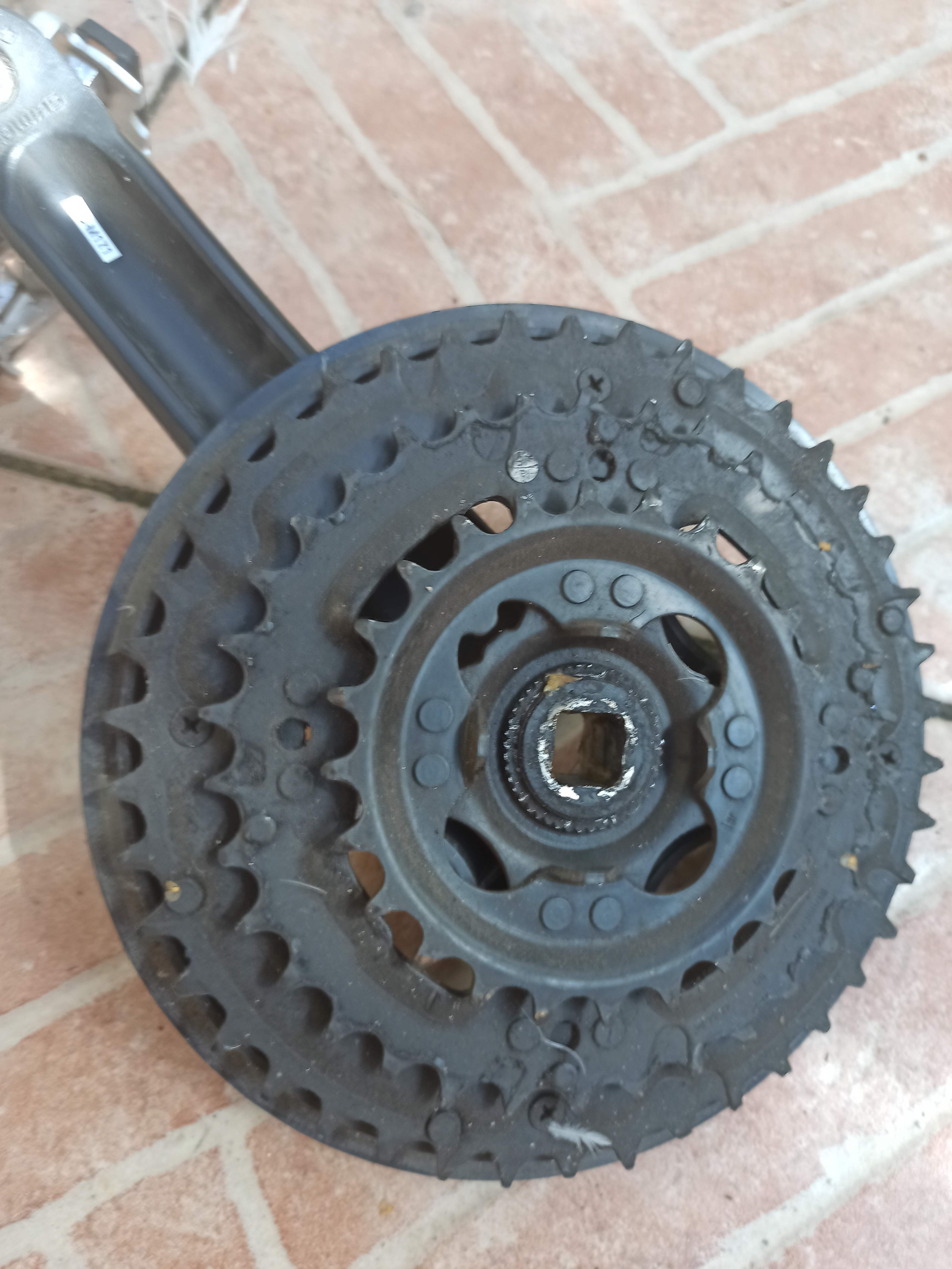

Marcin5o3 Napisano 27 Czerwca 2020 Napisano 27 Czerwca 2020 Witam, nie wieszajcie na mnie psów jeżeli zamieszczam to nie tu gdzie trzeba miałem ostatnio wypadek na rowerze i konsekwencja jego oprócz pościerania jest urwana korba pedału (tak to się chyba nazywa ?) . Moje pytanie czy jestem w stanie to sam naprawić ? W serwisach kolejki na 2 miesiące .. w załączniku fotka. Z góry dzięki za jakieś porady I drugie zdjęcie
Gość Napisano 27 Czerwca 2020 Napisano 27 Czerwca 2020 Kupić klucz do suportu, suport i ściągacz do korby. Wykręcić stary suport, wkręcić nowy, założyć korbę, jeździć. Każdy średnio (a nawet słabo) uzdolniony mechaniczne facet jest to w stanie zrobić bez większych problemów. (a jeszcze jedo - częściej myj napęd)
Marcin5o3 Napisano 27 Czerwca 2020 Autor Napisano 27 Czerwca 2020 Dzięki kolego A jeszcze tylko się zastanawiam czy nie powinno być tam jakieś nakrętki na korbie samej , czy czegos nie zgubiłem? bo mam tylko to co na zdjęciach żadnych śrub , nakrętek dodatkowo nie mam
RafalxM Napisano 27 Czerwca 2020 Napisano 27 Czerwca 2020 Masz urwaną śrubę dociągającą korbę do suportu . Po drugiej stronie masz taką samą, możesz wykręcić i zobaczyć jak wygląda. Jeśli CI się uda możesz wykręcić śrubę jakimś wykrętakiem po wcześniejszym nawierceniu , jeśli się nie uda to wymiana suportu. Do wymiany suportu potrzebujesz taki zestaw kluczy https://archiwum.allegro.pl/oferta/klucz-do-suportu-na-kwadrat-shimano-sciagacz-korby-i6610863207.html
