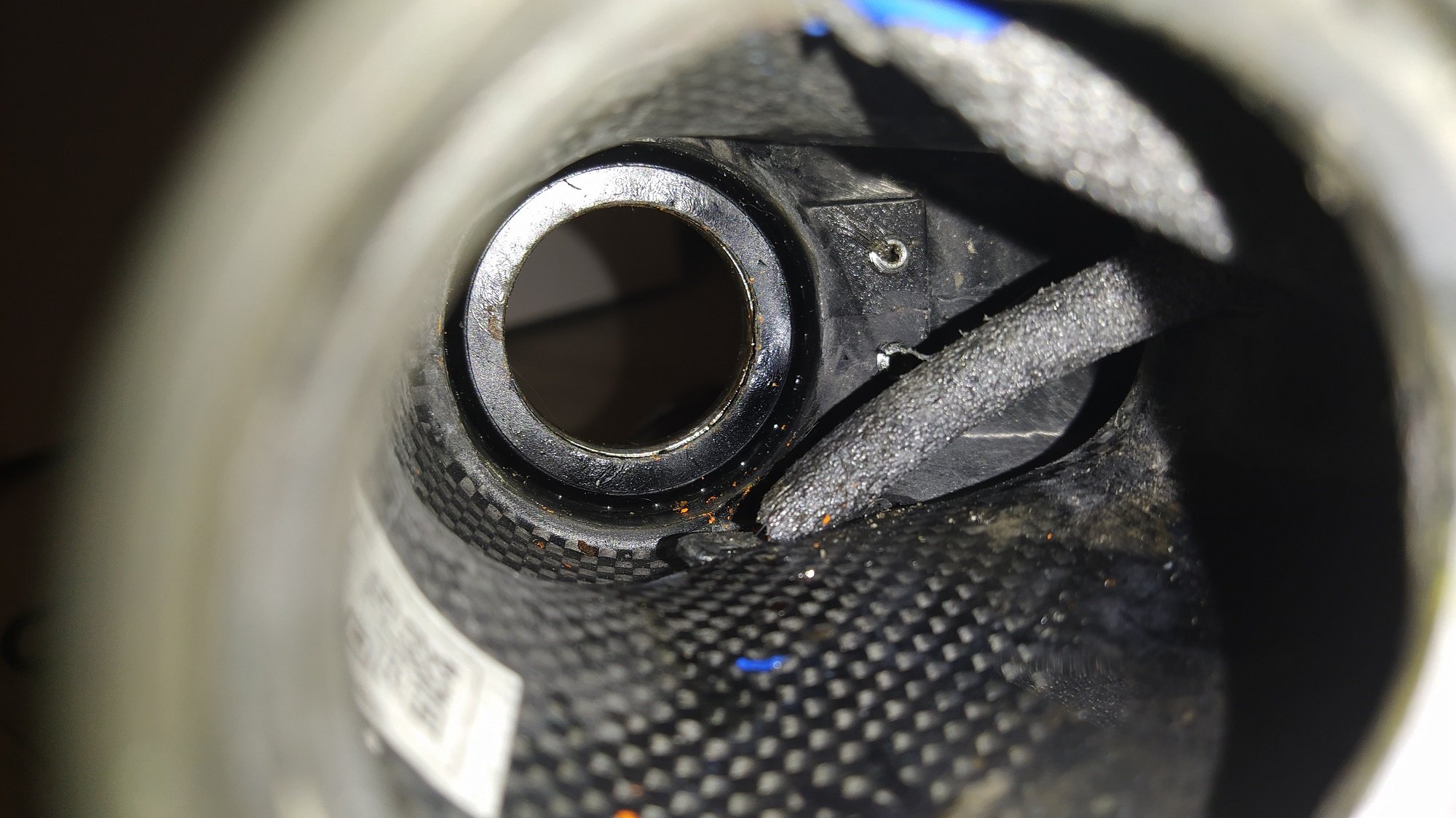

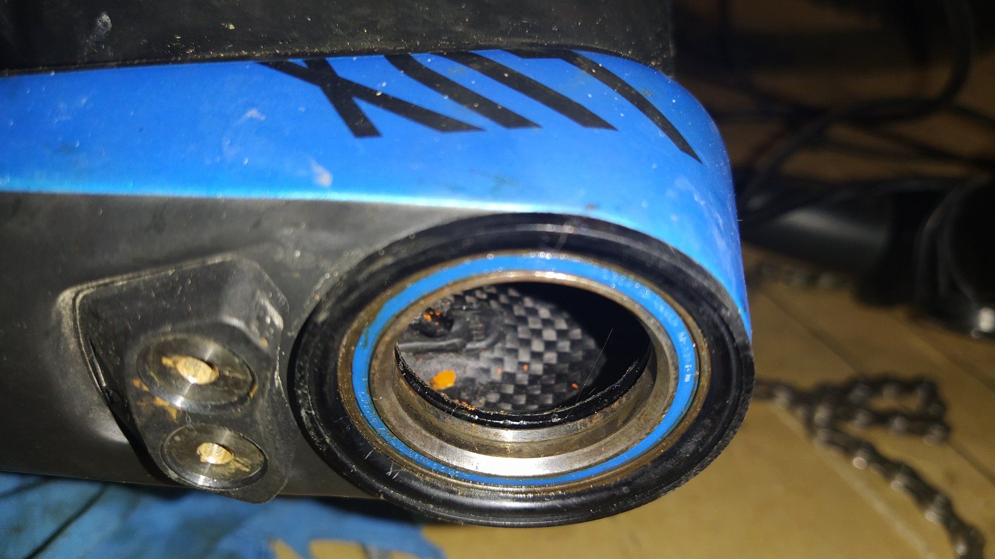

Mam problem z wymianą łożyska górnego, siedzi, chyba w jakiejś misce z tworzywa sztucznego, przynajmniej tak to wygląda. Nie można "wybić" od dołu bo owa miska ogarnia je w całości, nie chciałbym czegoś uszkodzić wiec pytanie czy ktoś może zetkną się już z wymianą w tym modelu?
Na dole też jest taka miska? Czy bieżnia jest elementem ramy? To jakeś pół-półzintegrowane stery, pewnie jakiś patent ze względu na technologię IPU. :D
Tak czy siak, górne łożysko musi wyjść z miski. Widocznie stery były składane na sucho i łożysko się zapiekło. Musisz je rozruszać, najłatwiej włożyć w środek dwa palce i pogibać na boki. Chyba, że jest do wymiany/serwisu, to psiknąć czymś w stylu WD40 i nie kombinować. :)
Na dole normalnie po ludzku ;) w sensie element ramy i wyszło bez większych problemów. No nic dzięki będę kombinował. Normalnie bym zostawił do końca sezonu, ale "chrupie" przy obrocie i chciałem zdjąć wymiary do wymiany...
