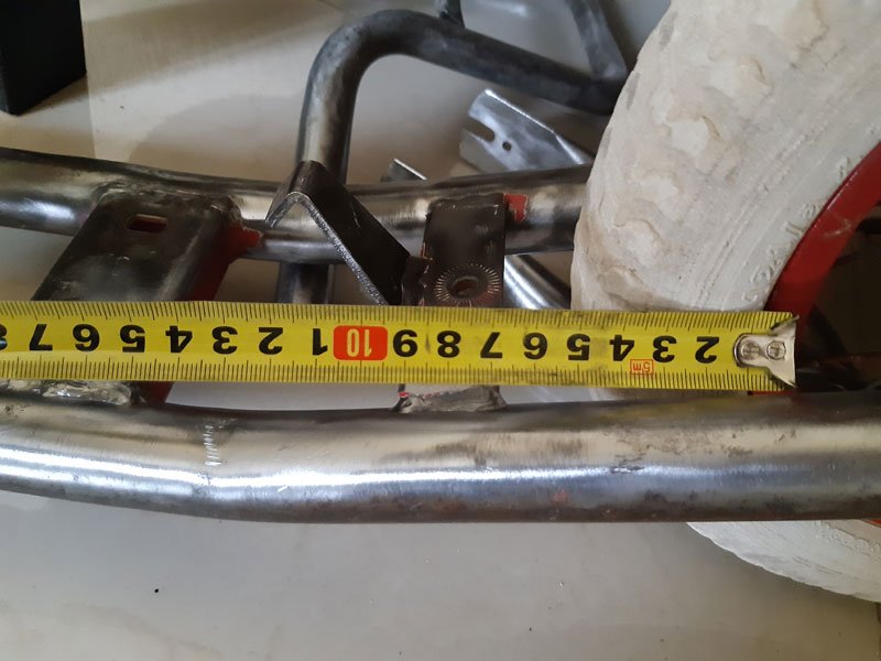

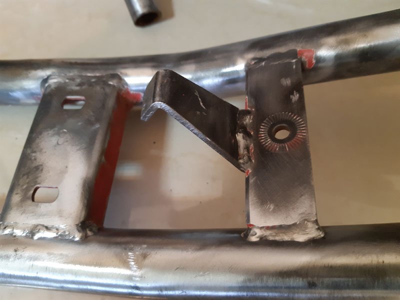

nowym Napisano 8 Czerwca 2020 Autor Napisano 8 Czerwca 2020 Tak to wygląda. Da się podpowiedzieć coś więcej? Jak nie to jadę do sklepu z ramą i kołem.
zekker Napisano 9 Czerwca 2020 Napisano 9 Czerwca 2020 Niestety nic nie podpowiem. Ostatni raz z tego typu korzystałem ćwierć wieku temu.

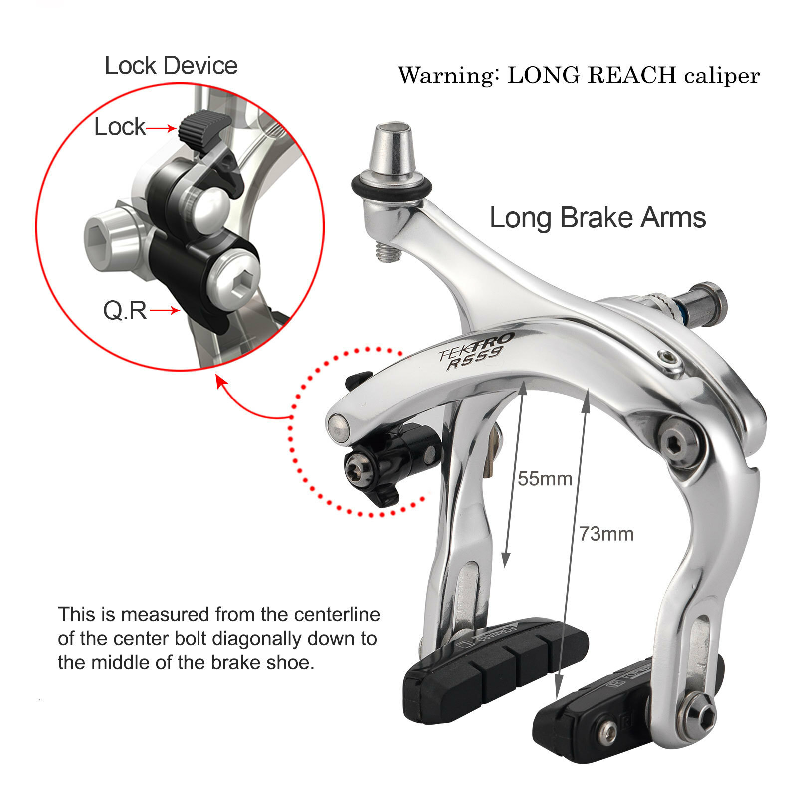

Garlock Napisano 9 Czerwca 2020 Napisano 9 Czerwca 2020 Potrzebujesz tzw. długie, (u-brake long reach) o odległości od osi obrotu do klocka ok 75mm np: Te tekro to akurat wyższa pólka, ale rometowskie kupisz na bazarze za kilka złotych, ew Alhongi https://allegro.pl/oferta/hamulec-szczekowy-alhonga-alu-tyl-tylny-hj-1020a-7523943670?utm_feed=aa34192d-eee2-4419-9a9a-de66b9dfae24&utm_source=google&utm_medium=cpc&utm_campaign=_UZSD_pla_sport_turystyka_rowery_akcesoria_sport_bicycles&ev_adgr=Rowery+i+akcesoria&gclid=EAIaIQobChMI-aC-lvH06QIV1cqyCh1QYQ5aEAQYASABEgI9MPD_BwE P.S. Na zdjęciach z aukcji masz pokazany ten hamulec.
