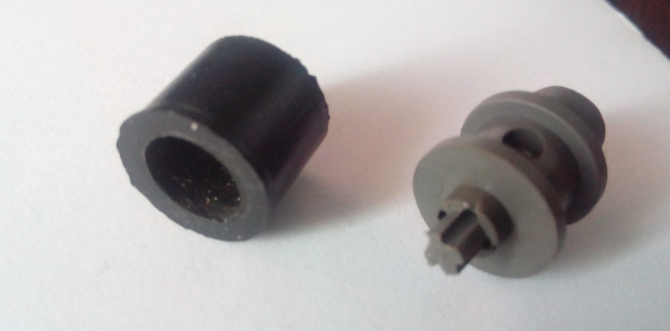

rowerowy_szaleniec Napisano 1 Czerwca 2020 Autor Napisano 1 Czerwca 2020 Teraz, michuuu napisał: A o co chodzi? Nie wyszło jakoś. Jeszcze raz spróbuje Witam, jestem nowy na forum dlatego najpierw chciałbym przywitać wszystkich. Szukałem podobnego tematu o tym konkretnie modelu ale nic nie znalazłem co by mi pomogło dojść do tego co robie źle (albo trafiłem na jakiś felerny model) Kupiłem przez sklep internetowy pompkę firmy merida Pompka wygląda tak https://i4.skapiec.pl/1/pIektkraW1hZ2VzLzlkZWFkODFhODlmMjg0MjhhZTY5OGVhOGM1YTEzMWQwLmpwZ5OVAs0CvADCw5UCAM0CvMLDkwmmOGRkM2ZiBg/merida-pompka-podlogowa-stal-z-manometrem-av-dv-fv-czarna-pm-md033.jpg W opisie na stronie sklepu internetowego pisało że pompka obsługuje wszysztkie typy wentyli czyli dunlop, presta i schrader. Głowica jest pojedyncza więc pomyślałem sobie że wystarczy pewnie przełożyć gumę w środku i będzie pasować do wentyla typu dunlop. A to okazuje się że nie jest to takie proste (albo ja nie umiem) Czyli sytuacja wygląda tak że wentyl typu schrader mogę napompować bo pasuje. Natomiast żeby napompować wentyl dunlopa to trzeba przełożyć tą gume w środku. Ale nie wiem jak to zrobić bo nakrętki potem nie da się nakręcić. Fotki poglądowe Głowica https://i.imgur.com/KSwLSMvr.jpg Po odkręceniu nakrętkihttps://i.imgur.com/eySHRfmr.jpg Z prawej widać tą gumę którą się obraca, po lewej jest ten drugi element pod gumą Guma widziana od tej węższej stronyhttps://imgur.com/a/K61A5XO Ale po jej obróceniu nie da sie jej włożyć do głowicy i zakręcić nakrętki.https://i.imgur.com/uJyF8ycr.jpg Myślałem że to będzie prostsze, raz dwa przełożyć i gotowe a tu lipa. Teraz żałuję że nie kupiłem pompki z podwójną głowicą. Ale może ktoś spotkał się tym modelem lub podobnym i wie jak to zrobić żeby do dunlopa też pasowało.

WaGiant Napisano 1 Czerwca 2020 Napisano 1 Czerwca 2020 Z tego co pamiętam przekłada się 2 elementy , tzn plastikowy ,,dinks" i uszczelkę . Zawsze możesz dokupić podwójną głowicę . Ceny są bardzo różne . https://www.decathlon.pl/uniwersalna-gowica-do-pompki-rowerowej-id_4413670.html https://allegro.pl/oferta/glowica-pompki-jt-uniwersalna-av-fv-dv-9021474210
MaxCava Napisano 1 Czerwca 2020 Napisano 1 Czerwca 2020 Dokładnie, j.w. napisałem - przekłada się gumkę i ten dzynks plastikowy Mam gdzieś jakąś Meridę, jak nie ogarniesz to zrobię Ci doc. zdjęciowy.

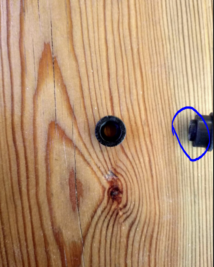

rowerowy_szaleniec Napisano 1 Czerwca 2020 Autor Napisano 1 Czerwca 2020 Teraz, MaxCava napisał: Właśnie w tym rzecz że obracam tą gume na tą węższą stronę i ten dinks który widać na tej fotce (ten po lewej stronie) ale ta uszczelka jest wtedy za szeroka i nie wchodzi do tego dinksa plastikowego. Tak wiem da sie dokupić głowice podwójną. I jak sobie z tym nie poradzę to tak zrobie że wymienie głowice na podwójną. Jeżeli znajdziesz gdzieś taką meride i zrobisz opis to będę wdzięczny. Aha jak tu sie dodaje odpowiedź bo ja tylko widze przycisk cytuj i +
MaxCava Napisano 1 Czerwca 2020 Napisano 1 Czerwca 2020 Bo źle to robisz i tyle w temacie. Gumka odwrócona z prawidłowym odwróceniem dzinksa tj. gumka z małym otworem i plastik bez wystającego bolca do góry - to presta, a gumka z dużym otworem i dzinks wystający w dzinksie to schrader. Tam profesury nie ma co pisać, proste to jak cep.
rowerowy_szaleniec Napisano 1 Czerwca 2020 Autor Napisano 1 Czerwca 2020 Ale żem ślepy, teraz zauważyłem że jest pole "dodaj odpowiedź..." Na każdym forum to sie różni. Maxcava, ok nawet gdyby, to mnie to i tak nie urządza bo nie mam wentyla presta tylko dunlop i szrader.
MaxCava Napisano 1 Czerwca 2020 Napisano 1 Czerwca 2020 Teraz, rowerowy_szaleniec napisał: ok nawet gdyby, to mnie to i tak nie urządza bo nie mam wentyla presta tylko dunlop i szrader. OMG. Gumka stroną szerokiego otworu "do góry", dzinks plastikowy z dzinksem wystającym ( aby popchał w schraderze zaworek ) i masz na Schrader. Masz na fotce:
rowerowy_szaleniec Napisano 1 Czerwca 2020 Autor Napisano 1 Czerwca 2020 Ok jutro spróbuje sie tym pobawic i zdam relację. Tyle ze u mnie ten element (na fotce po prawej) inaczej wygląda.
MaxCava Napisano 1 Czerwca 2020 Napisano 1 Czerwca 2020 no to coś masz nie wiem, podmienione, skopane bo wg. wielu opisów ta pompka obsługuje wentyle: AV, SV, DV (auto, presta, dunlop)
rowerowy_szaleniec Napisano 2 Czerwca 2020 Autor Napisano 2 Czerwca 2020 Bawie sie tym znowu. I obojętnie jakbym to niepoobracał to pasuje tylko jesli ta guma jest obrócona szerszą stroną do góry. Chyba że ten metalowy element który widać w środku też da się wyciągnąć i obrócić. Ale raczej nie da sie bo nie chce wyjsć. Nie ma u mnie takiego elementu jaj na tym zdjęciu od maxcavy.

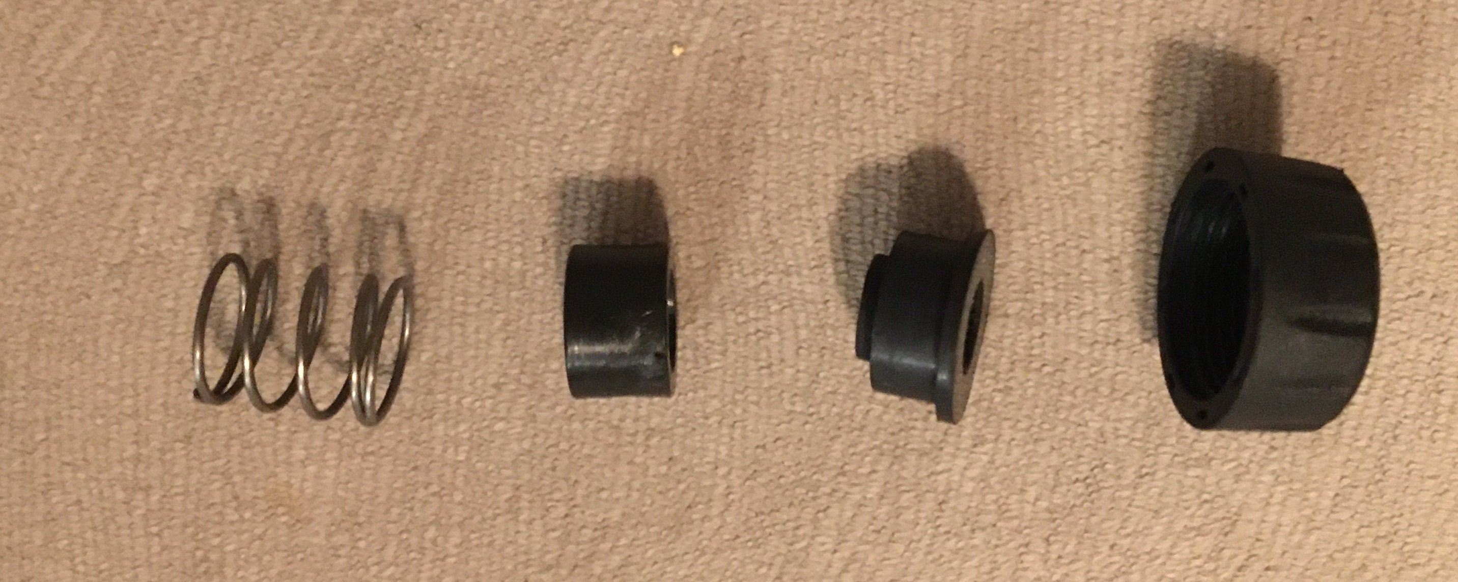

luk154 Napisano 4 Października 2020 Napisano 4 Października 2020 Cześć, czy udało się rozwiązać ten problem? Bo ja mam taki sam. tzn. mam tą gumkę i plastikowy "pierścień" ale jakkolwiek bym ich nie włożył (gumkę wkładałem też na siłę "na odwrót") to to nie pasuje i nie da się napompować normalnie dunlopa. Tego jasnoszarego plastikowego elementu z wystająca końcówką z jednej strony też nie mam w pompce (jest jedynie sprężyna, plastikowy pierścień, gumka i nakrętka)
