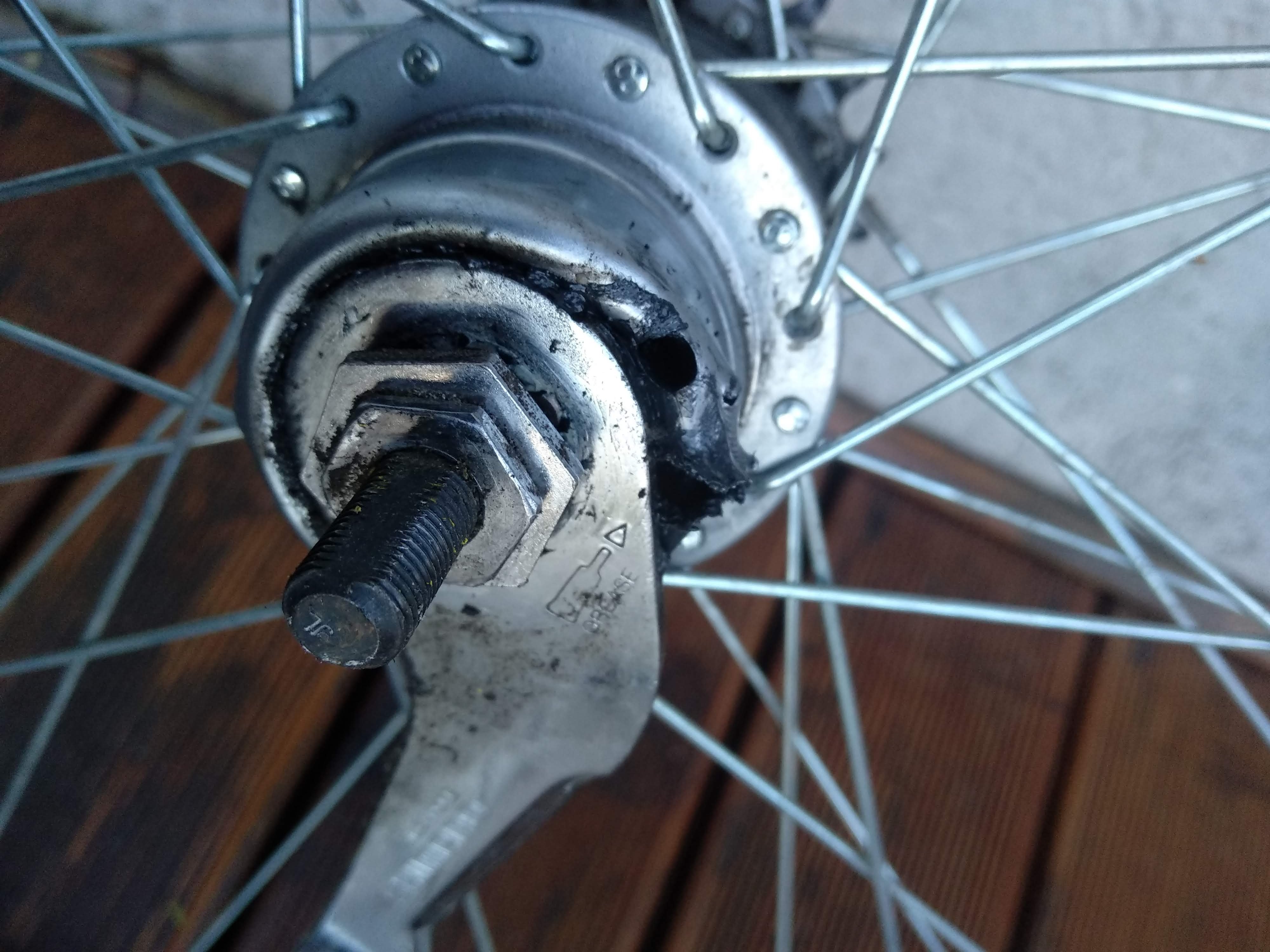

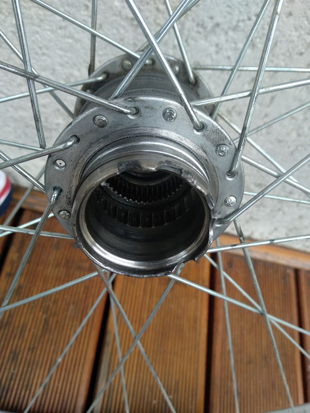

hswg Napisano 29 Maja 2020 Napisano 29 Maja 2020 Cześć. W moim tanim, miejskim rowerze z napędem Nexus 3 po 3500 km przebiegu zmieliło wianek od strony hamulca uszkadzając bieżnię piasty. Nie wiem, czy ta bieżnia jest wymienna i rozważam zakup całego koła na łożyskach maszynowych, ale z wolnobiegiem + kaseta 7 rzędów + przerzutka z linką i manetką i nowy łańcuch. Mam wątpliwości, czy to zadziała, czy mogę zostawić oryginalną korbę. Chciałbym to zrobić budżetowo, ważę 75kg, jeżdżę głównie po ścieżkach rowerowych, trafiają się drogi leśne, ale utwardzone. Może polecicie inne rozwiązanie?

Garlock Napisano 29 Maja 2020 Napisano 29 Maja 2020 Zapomnij o tarczowym w tym rowerze. Albo robisz przeszczep na przerzutkę + v-brejki (jeśli masz gniazda pod piwoty) ew u-brake jak w starych Rometach, albo kup rower przystosowany do tarcz. Można by myśleć o ramie, ale tu nawet nie ma co przekładać ze starego (przednie kolo? siodełko?). Albo za 200 zl kupujesz koło z nexusem i masz rower tak jak go fabryka wypuściła: https://allegro.pl/oferta/kolo-tyl-28-wzmacniane-shimano-nexus-3-biegowe-sr-7909384007 Jak policzysz koszt nowego koła (a opona?)+kaseta+łańcuch+przerzutka+manetka przerzutki i hamulca to wydasz 2x więcej i pozostaje problem hamulca. Możesz kupić samą piastę https://allegro.pl/oferta/piasta-shimano-nexus-3-biegowa-sg-3c41-36h-ham-wew-8772096963 ale wołają 150zł. Jak dasz do przeplecenia to z 50zł za to zapłacisz i już masz 200 PLN. A samej rozwalonej części nie wymienisz, bo patrząc na rysunek to jest integralna część obudowy piasty. P.S. Jak zmieliło wianek tak, że rozwaliło obudowę piasty, to ja bym tak w ciemno nie zakładał, że bebechy są dobre.
marvelo Napisano 29 Maja 2020 Napisano 29 Maja 2020 Chyba faktycznie opcja całego nowego koła wyjdzie najtaniej. No bo oprócz korpusu piasty trzeba by wymienić jeszcze uszkodzoną osłonę, a sam konus od strony hamulca też pewnie już ma wżery. Więc trzeba całe ramię z osłoną: http://e-bmx.pl/opis/6934538/ramie-hamulca-piasty-shimano-nexus-3.html Do tego wianek z kulkami. No i nie wiadomo, jak z satelitami i zapadkami, czy coś tam nie podeszło z ukruszonych części i nie narobiło szkód.
hswg Napisano 29 Maja 2020 Autor Napisano 29 Maja 2020 16 minut temu, Garlock napisał: P.S. Jak zmieliło wianek tak, że rozwaliło obudowę piasty, to ja bym tak w ciemno nie zakładał, że bebechy są dobre. Na rowerze dojechałem do domu, mimo rozwalonego wianka, biegi mogłem przerzucać. Po rozebraniu wkład Nexusa nie nosi śladów uszkodzenia, stąd założenie, że jest OK. Mam na tym uszkodzonym kole oponę Schwalbe Road Cruiser 28x1.75 47-622 z niewielkim przebiegiem, jak najbardziej do przełożenia na nowe koło. Znalazłem na szybko taki zestaw: https://allegro.pl/oferta/kolo-28-tyl-wolnobieg-6rz-lancuch-kmc-6686635874 lub taki: https://allegro.pl/oferta/kolo-tyl-28-29-kands-ka-tarcza-vbrak-maszyna-kt801-9079288507 do którego musiałbym dokupić kasetę, łańcuch. Do pierwszego jak i drugiego rozwiązania dochodzi jeszcze przerzutka i manetka z linką, pancerz mogę chyba wykorzystać po Nexusie, bo jest długi ze sporym zapasem. Sprawdzę, czy w ramie są gniazda pod piwoty - na szybko w necie znalazłem mój model roweru w wersji z przerzutką, także jest szansa, że są.
